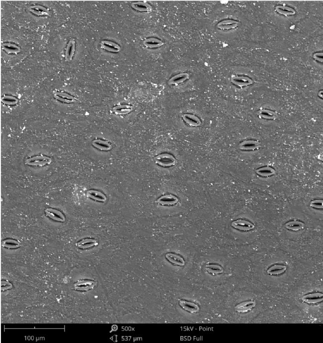

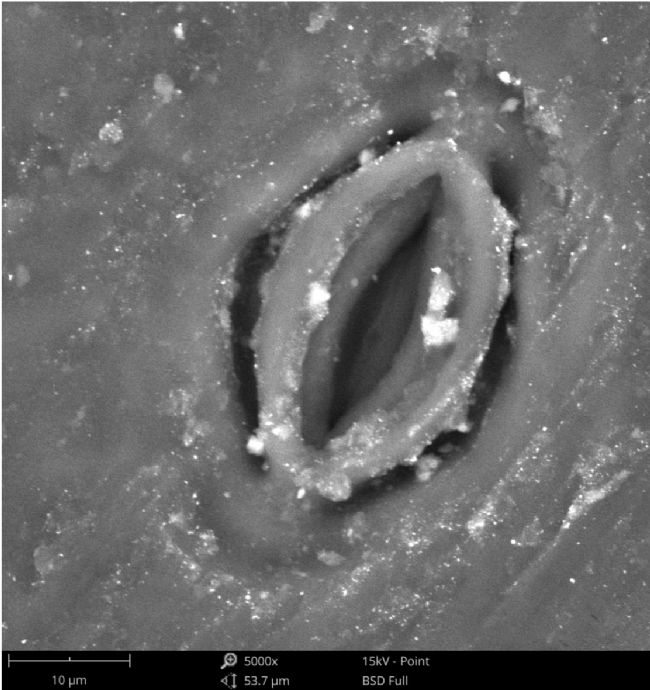

对于生物样品,飞纳电镜低真空模式可以直接观察一些生物样品,如新鲜植物叶片,昆虫等。观察叶子气孔,高亮度的 CeB6 灯丝可以在低曝光时间下快速拍照,获得高质量图像,避免了长时间曝光导致气孔关闭以及长时间抽真空导致叶片失水收缩。
飞纳电镜低真空下观察叶子气孔

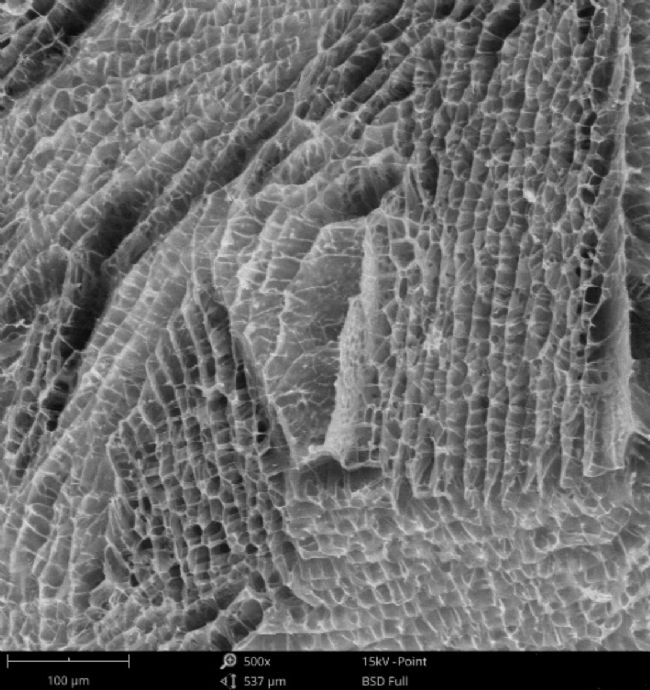

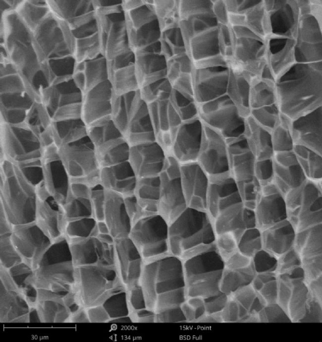

此外,飞纳电镜的专用控温样品杯可以控制样品温度,进而改变样品周围的湿度,最大限度地降低电子束和真空度对样品的损坏。适用于一些含水较高的水凝胶,蛋白,藻类等样品,在冷冻状态下,不脱水,背散射直接观察,可以保持样品的原始形貌结构。
冷冻的水凝胶,观察到其大范围内,短程有序,长程无序
