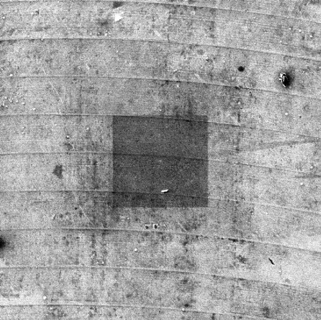

在使用扫描电镜进行样品观察时,尤其是采用二次电子模式,随着观察时间的延长,在观察的区域会出现一块黑的矩形的区域。
如下图所示,对一块空白的铝制样品台进行观察时,一段时间后降低放大倍数,发现图像中间有一明显的黑色矩形,我们可以简单的称这种现象叫做碳沉积。
碳沉积主要原理:在电镜的样品区往往存在一些碳氢化合物,被电子束轰击后,会形成带正电荷的碳离子。扫描电镜观察样品时,电子束在微区扫描使得该区域电子较为富集,碳离子会向该区域富集并沉积下来,影响该区域二次电子信号的产生。

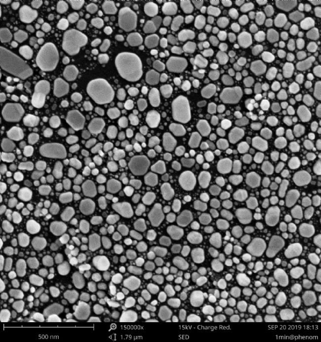

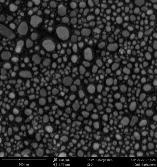

如下图所示,在一个区域观察一段时间后,样品表面出现明显的碳沉积,颗粒表面仿佛有层“薄膜”,影响样品拍照效果。
正常样品拍摄效果                                          碳沉积后样品拍摄效果

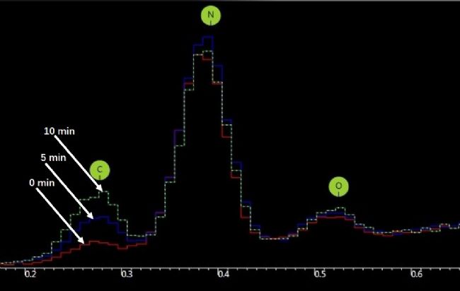

如下图所示,先对样品某区域进行能谱分析,5、10 分钟后再对该区域能谱分析,发现碳元素特征 X 射线峰会升高。
