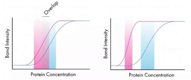

有几种广泛可用的上样对照抗体,如GAPDH,actin 或 tubulin。由于这些蛋白表达丰度高,因此在适应低丰度目标的样品表达看到内参对照蛋白的过饱非常常见。这里最大的挑战是内参对照和靶蛋白在相同的样品稀释系列中通常具有不同的线性,影响定量的准确性,对于目的蛋白表达比较低的蛋白,可选择低表达的内参例如Lamin B1和HSP60等蛋白。此外,研究人员需要证明内参蛋白的表达不会因实验条件的变化而改变。
在第一个检测线性范围重叠的地方,蛋白质在该重叠区域内的定量将是很好的。然而,在后者中,它们不重叠,容易看出蛋白质浓度的变化如何影响一种蛋白条带强度,而不影响另一种蛋白质的条带强度。在这种情况下,定量是不准确的。
