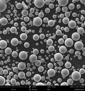

图 1 整体粒径一致,形状规则圆形,无粘连,无不规则颗粒,形貌特征好。
图1

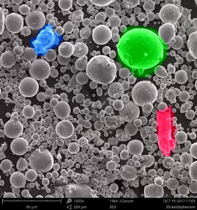

图 2 颗粒则大小各一,且存在颗粒粘连,卫星球等缺陷。若选用 2 号样品,则势必会影响最终打印产品的质量,进而影响患者的健康安全。
图2. 蓝色为黏连,绿色为卫星球,红色为不圆

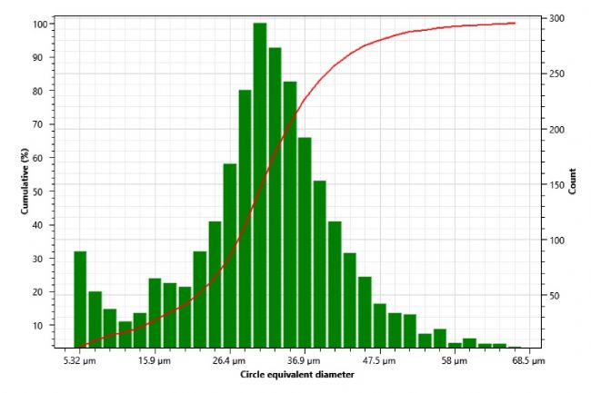

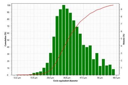

图4. 当量圆直径柱状分布图,左,按体积(重量算),右,按个数算

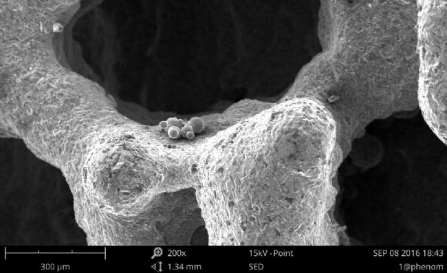

在利用金属粉末打印多孔结构的骨科植入物的过程中,金属粉末的质量、打印过程参数设定影响着产品的使用性能,由于金属粉末熔融不彻底,打印完成后的产品会存在金属粉末附着的情况,金属粉末粒径小,若金属粉末去除不彻底,产品在植入人体后,存在金属颗粒脱落的可能,从而引发并发症的风险会大大提升,也同样对产品的安全有效性产生影响。[1]
通过飞纳扫描电子显微镜可以对产品表面进行金属颗粒附着进行快速有效分析,依据此结果进行工艺参数调整,优化产品质量。
图 5 所示为 3D 打印髋关节 SEM 照片,图中可见多个金属颗粒附着,存在安全隐患。
据此,可以通过调整打印过程参数,或增加高压冲洗,超声清洗,等离子冲洗等冲洗工艺,以减小金属附着。
