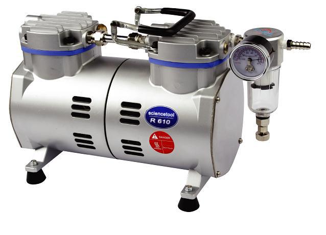

R610实验室真空泵是一款完全采用无油设计的负压抽气泵,采用活塞式结构,通过两个串联的气缸,内置往复式工作的活塞,来实现将气体从特定器具内吸出,并从真空泵出气口排除来实现真空的效果。R610的吸气端配置了一组真空调节阀,调节阀的顶部是真空表,便于观察真空度和设备工作状态;真空表往下是一组阻尘滤芯,放置颗粒物、粉尘直接吸入泵内损坏设备;阻尘滤芯的外围是缓冲杯,用于收集倒吸的液体;缓冲杯底部则是真空调节阀,使用人员可以根据实际需要来调节仪器吸力和吸速。
R610实验室真空泵由于采用串联式的结构,所以可以达到750mmHg的较高真空度,可以用于实验室中一些对真空度要求较高的用途。具体如下:
1.三联、六联过滤支架:多联过滤支架的较长长度、较多的滤杯数量和较大的集液瓶容积,使得其对真空泵的吸气速率和吸力都有更高的要求,而可以在较短时间达到较高真空度的R610更较适合搭配多联过滤支架使用。
2.粘稠和高颗粒物含量样品的过滤:此类过滤由于固形物较多,容易造成固形物覆盖住滤膜而无法有效下液,对液体形成大的阻力无法通过滤膜。使用吸力更强的R610,可以在阻力较大的情况下产生更强吸力使滤液通过滤膜。
3.真空干燥:该用途就是利用真空度抽走容器内的空气,同时带走空气中的水分。真空度更高的R610再带走更多空气的同时,也带走了更多空气中的水分,可以实现更好的干燥效果。该型号适配不同容积的塑料或玻璃材质真空干燥罐,50升及以下的真空干燥箱。
