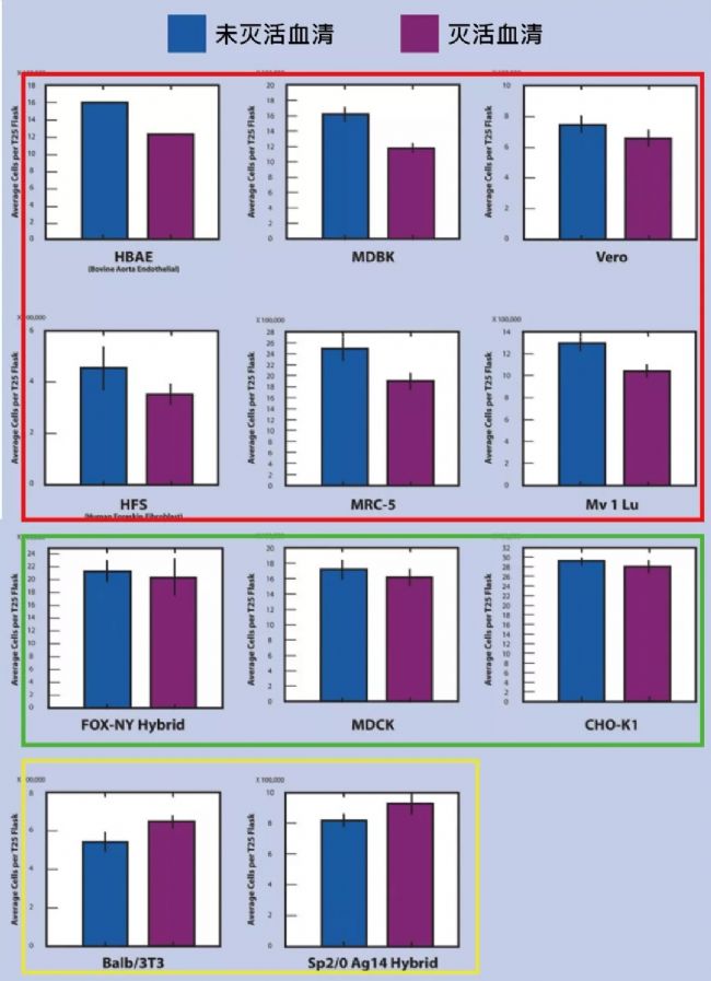

细胞生物学家比较了正常热灭活胎牛血清对各种细胞株的生长能力影响,发现11株细胞中,热灭活对6 株细胞有负面影响(红)、3株无影响(绿)、2株有微弱正面改善(黄)(下图1)。
▲图1:使用未灭活或灭活血清的细胞生长状况。
  所以,在正常操作下,热灭活通常对“细胞生长”没有明显的促进作用,反而会破坏血清内生长因子,维生素,氨基酸等珍贵物质,降低细胞增殖速度。

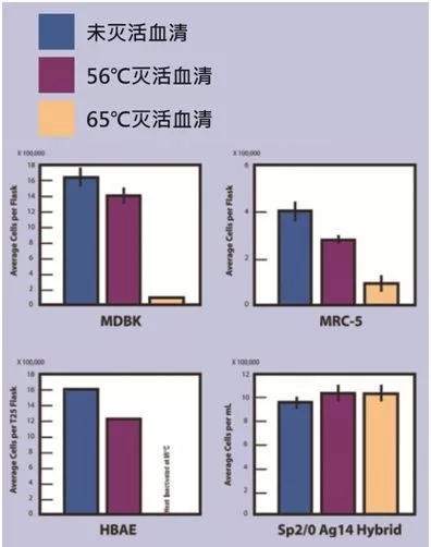

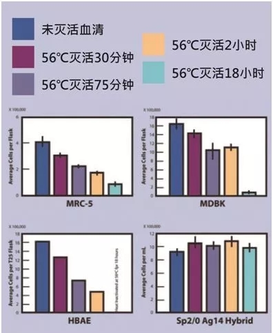

万一小艾设错水浴温度或忘记按计时器,都会导致过高的加热温度(下图2)或过长的加热时间(下图3),进而大大降低血清的功能,影响细胞生长的表现。
▲图2:过高的加热温度降低大多细胞株生长速度(仅一株未受明显影响)。
▲图3:过长的加热时间降低大多细胞株生长速度(仅一株未受明显影响)。

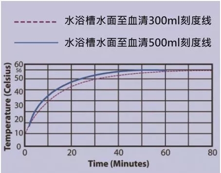

  • 灭活时,水浴槽水面与血清液面等高。
      使用水浴槽时,大多数人为避免血清瓶浮起来,会减少水浴槽内的水量,让水面降低;数据显示,降低水面也会使瓶内加热不均、拉长加热时间(下图4),增加血清破坏程度;所以还是建议将水浴槽内水量增加,让水面与血清液面等高,让血清最大面积的接触水流,增加灭活效率!
    ▲图4:300ml刻度水位需要60分钟加温;500ml刻度水位仅需40分钟加温。

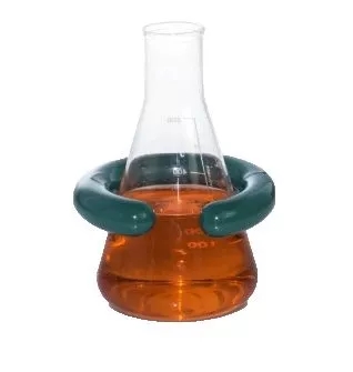

      至于血清瓶漂浮的问题,套上烧瓶用铅环(下图5)就解决啦!
    ▲图5:烧瓶用铅环。

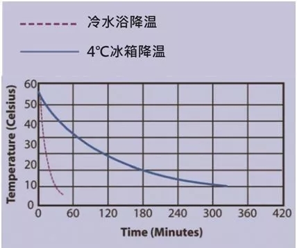

  • 灭活后,使用冷水浴降温!
      灭活后如果直接放在室温或4度冰箱冷却,仅靠空气传导散热,冷却效果差(下图6),使得实际降温时间拉长,对血清的影响较大;反之,流动的冷水浴散热速度较快,冷却效果佳,缩短降温时间的同时,也减少对血清的破坏。
  • ▲图6:比较冷水浴及4℃冰箱降温速度。
