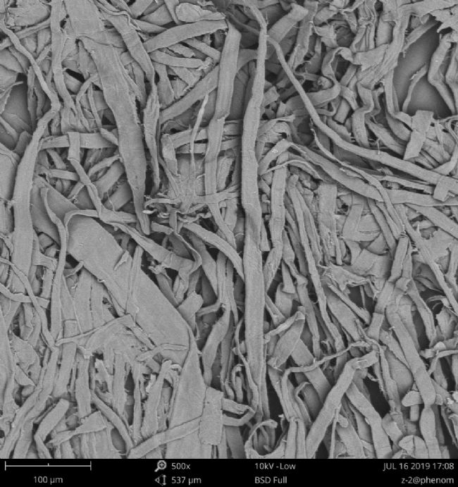

首先,观察某品牌原木卫生纸。如图 1a 所示,样品纤维直径从几微米到几十微米,分布较为宽泛,样品表面较干净。纸的主要成分是植物纤维,通过能谱分析其成分,C 含量为 50.35%,O 含量为 49.65%,其原子比接近 1:1,与纤维素分子式 C6H12O6 一致。
图 1 上:原木卫生纸 SEM 图,下:能谱测得元素含量

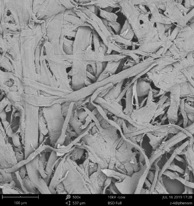

婴幼儿专用卫生纸,如图 2 所示样品纤维直径与原木卫生纸差不多,从几微米到几十微米,分布较为宽泛。样品表面有很多纤细的纤维,这是因为样品经过了一系列处理,纸张的柔软度发生了改变,以避免刺激或划伤婴幼儿皮肤。能谱分析其成分,C 含量为 50.10%,O 含量为 49.90%,与原木卫生纸在成份上并无差别。
图 2 上:婴幼儿专用卫生纸 SEM 图,下:能谱测得元素含量

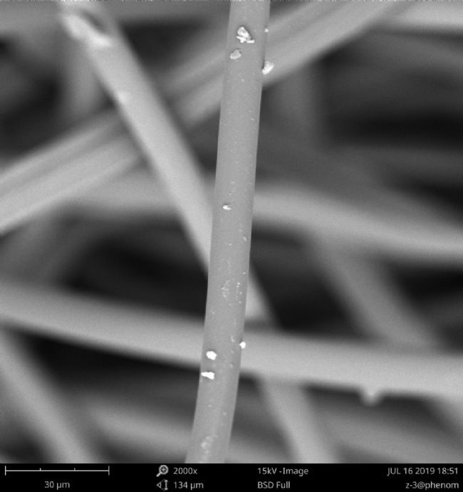

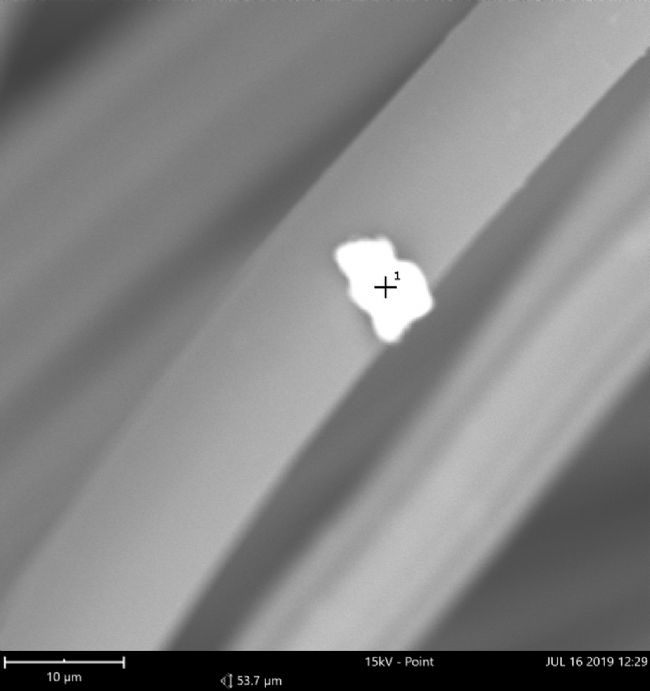

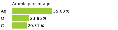

棉柔巾如图 3-4 所示,纤维直径较为均一,分布范围在 11-14 微米之间。背散射观察下,纤维表面有明显的亮点,说明表面负载有金属。我们通过能谱分析不同部分的成分,其中纤维部分 C 含量为 73.05%,O 含量为 26.95%。对纤维表面的 Ag 颗粒中 Ag 含量为 55.63%,C 含量为 20.51%,O 含量为 23.86%。纤维表面负载 Ag 颗粒,这是由于棉柔巾使用的过程中会浸水,Ag 具有杀菌防止霉变的作用。
图 3 棉柔巾 SEM 图
图 4 上:棉柔巾能谱对应的 SEM 图位置,下:能谱测得各元素含量
