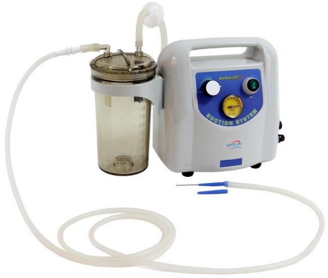

实验室细胞培养液上清液吸引泵BV235是一款独特设计,一台机器同时配置了2个真空吸液瓶的双瓶废液抽吸装置,和一般单废液瓶产品相比,使用更加灵活,增加了操作便利性,本文将简要介绍双废液瓶的几种用法供用户参考:
1.串联使用,一个作为废液瓶,一个作为缓冲瓶:用户在进行上清液抽吸时,由于各种原因导致液体倒吸是常见的使用中遇到的问题,液体如果直接倒吸入泵就会损坏机器。所以用户可以将2个真空瓶进行串联,靠近吸液泵的作为缓冲瓶、靠近吸液端的作为废液瓶。这样使用适合于废液抽吸量不到的客户使用,通过缓冲瓶来盛装一部分废液,可以有效减少废液倒吸现象。
2.交替使用:用户在细胞房进行培养基废液抽吸后,需要将瓶子拿到细胞房外进行清理,并对废液瓶高温高压灭菌。此时如果需要继续进行废液抽吸时,则需要额外准备一只废液瓶,而BV235就完美解决了这个问题,标配的双瓶可以让客户进行交替使用,确保一只废液瓶灭菌,另一只仍然可以继续使用。
3.双人同时吸液:一些客户为了使购买的实验室细胞培养液上清液吸引泵BV235使用效率最大化,希望使用同一款仪器同时供2位操作人员进行双人吸液。而该型号的双废液瓶就可以满足用户这种需要,通过主机的接口分别接入2只废液瓶,两个废液瓶再连接独立的吸液管和吸头,就可以实现双人操作使用。
