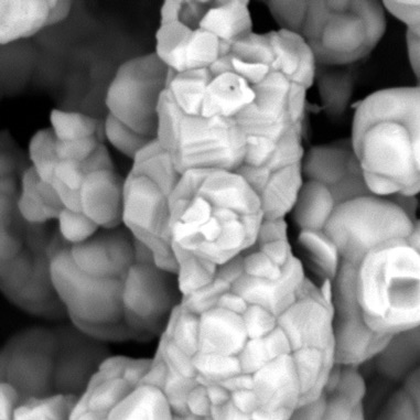

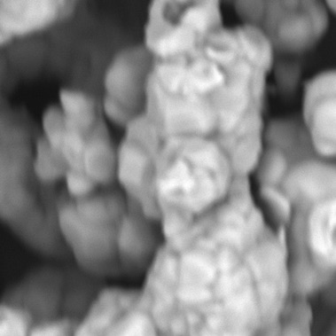

电镜的像散就如同散光,当图像有像散时,在聚焦的过程中会发现图像拉伸变形,失去原本的形状,这也是判断像散的依据。如果在聚焦的过程中,没有发现图像出现拉伸变形,仅仅只是图像虚化,那便说明没有像散。

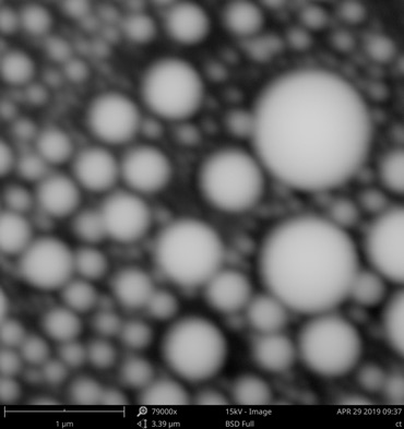

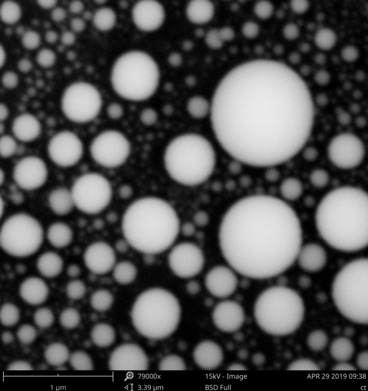

像散是影响图像清晰度的重要因素。尤其是高倍图片——在用高加速电压、低束流拍摄高倍率图片时,一般都需要进行消像散。下面,通过几组图片,让大家更好的理解消像散对高倍率图像的重要性。
锡球,放大倍数是 79000 倍,左边图像无像散,右边图像有像散
电极材料,放大倍数 50000 倍,左边图像无像散,右边图片有像散

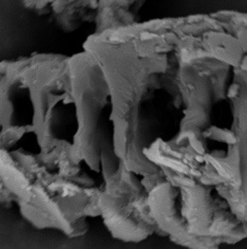

炭材料,放大倍数 20000 倍,左边图像无像散,右边图片有像散

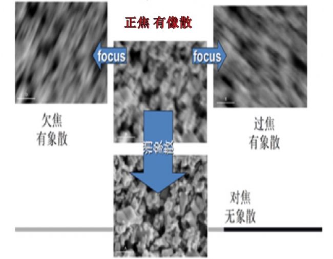

当扫描电镜图像出现象散时,对其进行聚焦,图像会出现拉伸感,如下图所示,消象散需要实验员具有丰富的操作经验,才能准确识别并消除象散。
飞纳电镜Rel 4.6 的自动消像散功能可以轻松解决扫描电镜初级操作者无法熟练消像散的问题。
