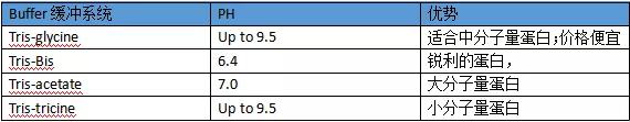

4.尝试准备新鲜的缓冲液,使用不同类型的缓冲液,或通过稀释、透析/微透析或色谱法降低样品缓冲液的盐浓度。
6.选择适当的缓冲液
