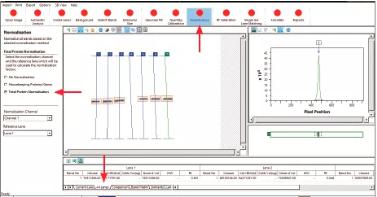

归一化
  AzureSpot可以通过三种方式执行归一化。 首先,它可以设置标准凝胶中泳道中特定条带的归一化。 在多重凝胶中,它可以用看家蛋白或总蛋白质归一化。
  总蛋白归一化(TPN)变得越来越普遍,因为它具有更高的准确性和对定量蛋白印迹的适应性。 如果您已经验证了您的看家蛋白的表达没有改变,那么它可能是合适的。 否则,TPN是首选。
在转印后免疫检测之前用总蛋白质染剂(例如AzureRed荧光总蛋白染剂)染膜。 该方法不依赖于抗体,并且考虑了样品蛋白质加载和转移效率的变化。
  不要忘记使用稀释系列来确认线性检测范围,这可确保信号强度与样品量成正比
  AzureSpot执行归一化。 紫色线始终是背景,绿色线之上将是信号。 首先选择一条泳道作为参考泳道(或标准化标准)。 对于每个泳道,计算归一化因子即泳道中所有条带的灰度值除以参考泳道中的所有条带的灰度值。 接下来计算所有通道中的归一化值,即条带的原始灰度值除以归一化因子。
(LNF:归一化因子 TPS:总蛋白染色)
