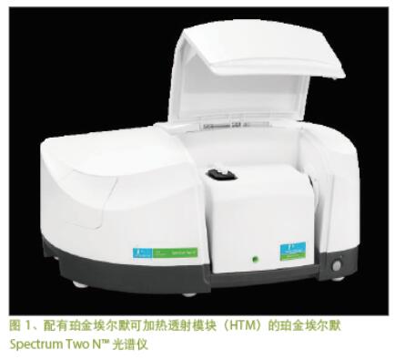

采用配有珀金埃尔默可加热透射模块(HTM)的珀金埃尔默Spectrum Two N™ 傅里叶近红外光谱仪采集纯牛油果油和四种可能的掺杂油的近红外光谱。温度控制在25℃。

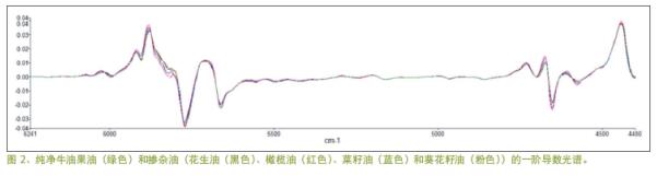

将样品放入8 mm 玻璃小瓶中,使其在可加热透射模块内达到热平衡,并使用表1 所示的参数进行扫描。收集了纯牛油果油(三个不同市售品牌的5 个重复样品)的15 个光谱,以及每种掺杂物(花生油、橄榄油、菜籽油和葵花籽油)的1 个光谱用于掺杂物筛查方法。对光谱进行预处理,将光谱范围调整至10000-4500cm-1,消除吸收率高于1.5 的区域,并使用一阶导数基线校准,如图2 所示。
