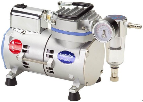

   实验室无油真空泵主要在实验室用于过滤、吸液、搭配真空干燥箱、旋转蒸发仪等用途。这些实验可能会对泵产生液体倒吸、粉尘颗粒物吸入泵内损坏内部部件的问题。R系列无油真空泵在传统产品基础上,在进气端加装了缓冲杯和滤芯套件组,用于解决这些问题。该套件组主要由缓冲杯和滤芯2部分组成,缓冲杯用于收集倒吸的液体、滤芯用于阻挡粉尘颗粒物吸入机体内。具体的使用方法如下:
  当液体吸入缓冲杯内,用户应当停止继续操作,关闭真空泵。缓冲杯和泵的主体采用类似于一般饮料瓶口的螺纹连接,只需要轻轻旋转就可以取下缓冲杯,并倒出吸入的液体,同时可以使用洗洁精和清水简单清晰缓冲杯。清洗缓冲杯后使用纸巾或干部将其彻底擦干。可以拧下白色滤芯,同样采用螺纹式连接,也可以使用同样方法简单清洗,用纸巾吸干表面水份,随后用吹风机将其彻底吹干。随后就可以将滤芯和缓冲杯按原位置拧回去,拧回时注意螺纹位置,慢慢旋紧,以防造成螺纹的滑涩。
  如果是吸入粉尘颗粒物,则清洗滤芯和缓冲杯,按上述方式弄干滤杯和滤芯。但如果是特别细小的颗粒物,滤芯在吸附达到极限后,会彻底失效,此时需要更换滤芯,否则仪器的真空度和抽速会下降。
  使用缓冲杯和滤芯时需要注意两点:1)不可以使用清洗剂清洗他们,有可能会造成腐蚀开裂的问题,只可以使用普通的洗洁精和清水。2)必须将水分彻底弄干后再重新装回这些配件,否则残余的水份还是会吸入真空泵内损坏仪器。
  带有缓冲杯的R系列真空泵尤其适合下列用途:1)真空抽滤和真空吸液:推荐使用R300无油抽滤泵,前置的缓冲杯可以很好的避免液体倒吸进入泵内。2)真空吸附:可以选用具有较强真空吸力的R410无油真空泵,在确保吸附效果的同时,前置的滤芯可以100%避免粉尘和颗粒物的吸入。3)真空干燥箱:可以选用R610,可以在较短的时间达到极高真空度,又能防止气体中的水份吸入仪器内。更多用途可来电和应用工程师详细商讨。
