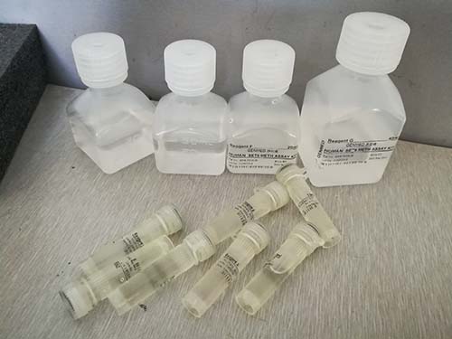

◆ 产品组成( 48测试)
041122M
含量
A-tRNALeu-P
1000μL × 1支
NG-P
 100μL × 1支
PG-tRNALeu-P
 100μL × 1支
