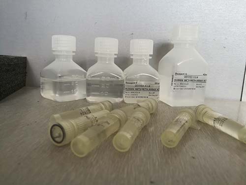

◆ 产品组成(48测试)
021011M
含量
A-猪源-I
1200μL × 1支
B-I
  55μL × 1支
C-I
1200μL × 1支
NG-I
  50μL × 2支
PG-猪源-I
  50μL × 1支
