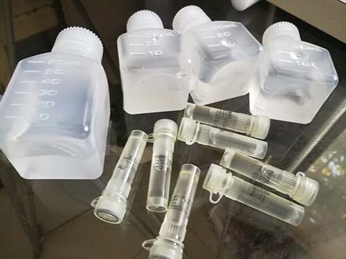

◆ 产品组成(96测试)
031051LⅢ
含量
A-YHV-I
  22μL× 96管
B-I
  90 μL × 2支
R-I
  12 μL × 2支
NG-I
  50 μL × 3支
PG-YHV-I
  50 μL × 2支
