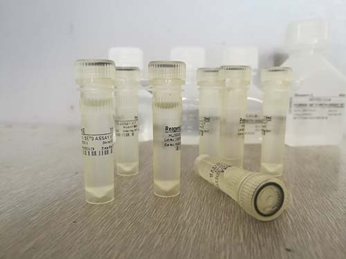

◆ 产品组成(48 测试)
021092M
含量
A-18S-P
1000μL ×1 支
NG-P
100μL ×1 支
PG-18S-P
100μL ×1 支
