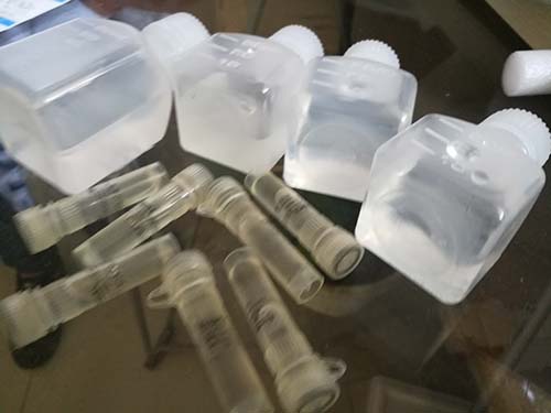

各种动物骨髓中性粒细胞分离液试剂盒
规格:200 mL/kit
保存:本产品对光敏感,应该室温避光储存,保质期 2 年。无菌开封后,保存于室温。
试剂盒组成:
试剂A 200mL
试剂C 100mL
细胞洗涤液 200mL
全血及组织稀释液 200mL
红细胞裂解液 100mL
