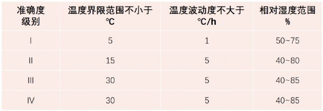

电子天平会根据所在的环境而发生变化的,正常情况下,不同准确度级别的天平对温度范围和温度波动度的要求各不相同,准确度级别越高,对环境温度的要求就越苛刻。根据国家标准的相关规定,电子天平的正常工作条件需要满足以下表格的具体要求:
温度最主要的影响就是其变化会带来热胀冷缩,对电子天平就反映在传感器中细小而又精密的部件之间间隙的改变,这些变化会被灵敏的天平记录下来,从而影响读数的准确性。如果没有特定的工作温度范围,电子天平的正常温度条件为10℃~30℃,计量性能应符合国家标准对单次称量结果的示值误差,以及多次称量或在不同位置称量的示值误差(重复性和偏载)的相关规定。
温度变化是影响电子天平称量结果准确性的重要因素之一,而实验室由于早晨和中午会有一定的温差、以及电子天平设备发热、人员流动等原因,一天中最高温度与最低温度之间往往能够达到10℃。这对天平的影响是显而易见的,那么我们如何做才能消除温度对称量结果的影响呢?首先,天平在使用过程中,要尽可能地处于一个温度相对稳定的环境,当天平所处的环境温度有较大的变化时,天平的称量结果会发生漂移,比如从低温的仓库移到温暖的实验室,需要让天平在使用环境中通电预热一定的时间;其次,当温度变化超过一定范围时,我们可以通过校准将这种漂移消除。
