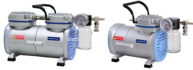

1、无油真空泵,清洁高效的真空泵理想选择,独特的活塞腔体设计,保证长时间运行。无油柱塞泵常用于:实验室真空抽滤,真空抽吸,真空干燥箱等。

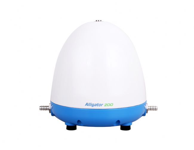

2、耐腐蚀真空泵,整个气路部不与泵体金属部分接触,PTFE膜覆盖了金属部分。隔膜泵可以用于带有腐蚀性气体抽真空,如:旋转蒸发仪,试剂纯化,反应釜等
3、PTFE镀膜耐腐蚀隔膜泵,与气体接触之隔膜及腔体皆镀膜 PTFE,气片材质采用不锈钢 SUS316,可耐大部分溶剂。
4、油式真空泵,采用油封的方式进行真空操作。旋片泵相比柱塞泵和隔膜泵具有更高的真空度,适合对真空要求较高的设备,如:真空干燥,真空包装,真空镀膜等
5、隔膜式抽水真空泵,内建抽水泵,可直接将过滤後的废水排出,不需拆装废液瓶等繁琐步骤,简化流程,加速实验进行。
