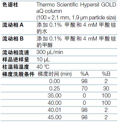

TSQ 三重四极杆液质联用系统配备有超高压液相系统。
液相条件

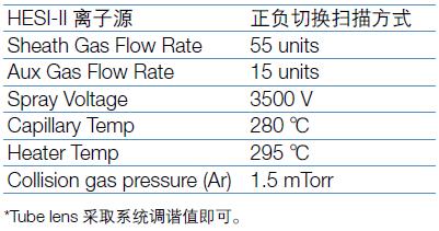

质谱条件

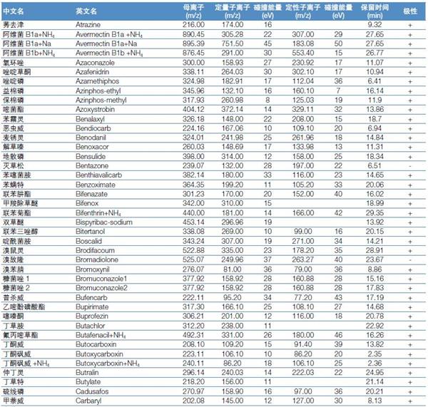

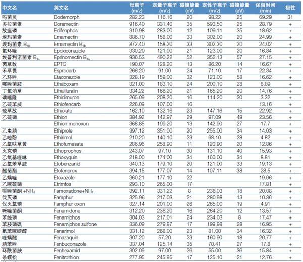

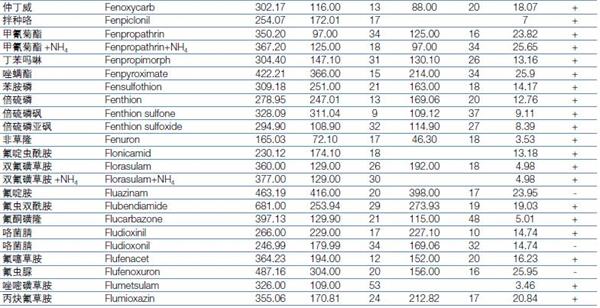

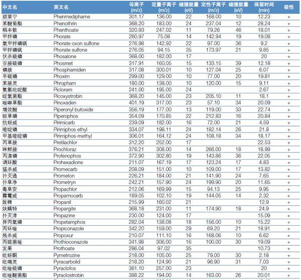

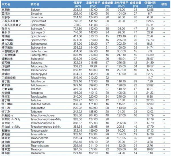

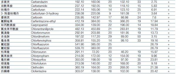

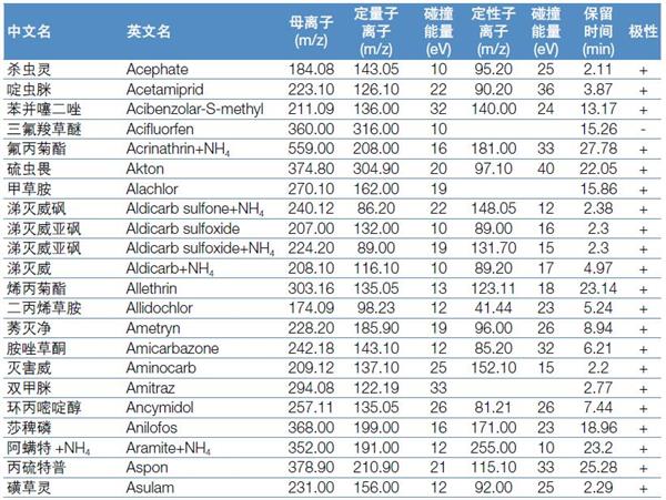

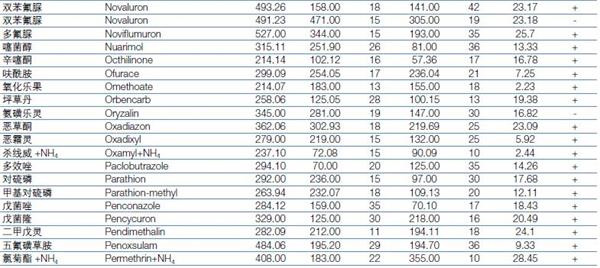

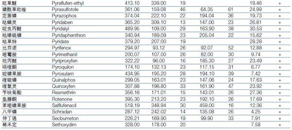

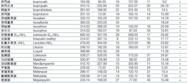

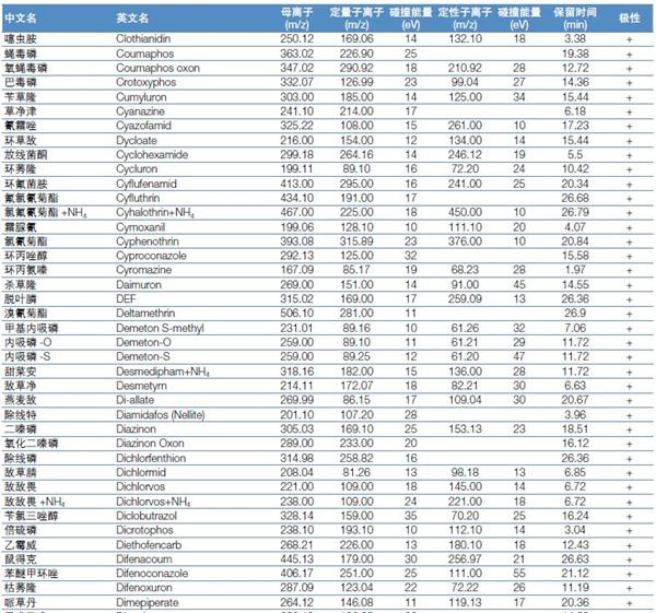

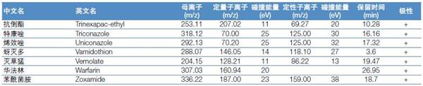

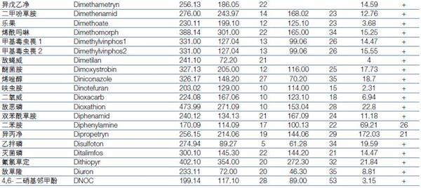

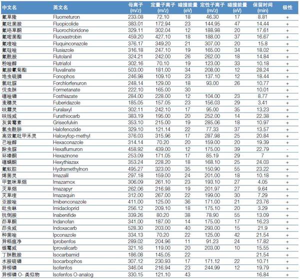

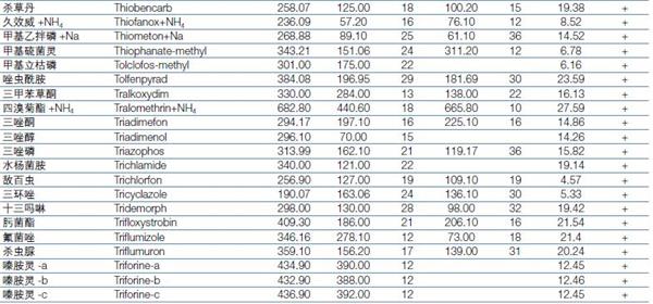

SRM 条件
