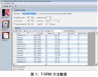

离子源温度:300 ºC,灯丝电流为 25 µA,采用 T-SRM 方法, 无需分时间段。部分方法如图 1 所示(总共 402 对 SRM 离子对):

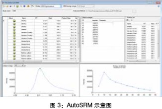

3.1 Auto SRM 优化部分化合物的离子对信息

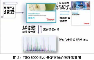

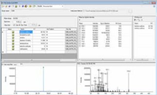

TSQ 8000 Evo 的整个实验流程可以参考图 2。TSQ 8000 Evo 自带的 TraceFinder 软件有一个数据库,该数据库包含常规三 重四极杆串接气质上分析的 1000 多种化合物离子对信息,如农药,环境污染物等化合物。所以,当我们需要完成手头上化合物的方法建立时,可以首先参考数据库中的离子对信息。数 据库中查不到的化合物离子对信息,可以使用 TSQ 8000 Evo 特有的 AutoSRM 软件来自动完成。
AutoSRM 顾名思义就是可以自动优化化合物SRM 离子对的软件,该软件通过选择母离子,选择子离子,自动优化碰撞能量这三个步骤可以完成方法优化,极大得简化了常规串接气质
建立化合物检测方法的步骤,节省了时间。赛默飞世尔科技全 新一代三重四极杆气相色谱质谱联用仪 TSQ 8000 Evo 独有的 AutoSRM 功能,可以自动优化离子对信息及碰撞能量,并且当一次优化的化合物数目较多时,可以智能得调整进样的次数以期在最少的时间内得到最优化的方法,使得整个方法建立部分 更加简单方便。整个 AutoSRM 的步骤如图 1 所示:
1)选择母离子
2)选择子离子
3)优化碰撞能量

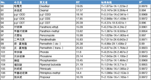

3.2 标准曲线

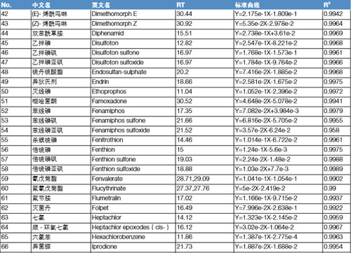

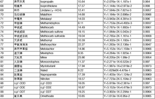

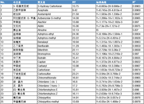

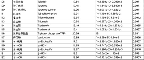

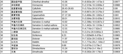

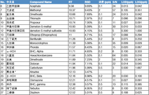

分别配置 5 ppb、10 ppb、20 ppb、50 ppb、100 ppb、200 ppb 的混标溶液,采用内标法定量,内标为莠去津或者三苯基磷酸酯(按 照保留时间来确定以哪种物质为内标,本实验保留时间在 20 min 之前的化合物都以莠去津为内标,20 min 之后以三苯基磷酸酯为 内标)。下表列出所有 122 种化合物的标准曲线方程以及线性相关系数,可以看出,应用 TSQ 8000 Evo 快速扫描检测这 122 种化合物,可以得到良好的线性方式,有利于定量的准确性。
表 1: 122 种化合物的线性方程及相关系数(* 表示 IS)

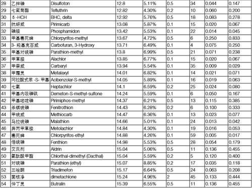

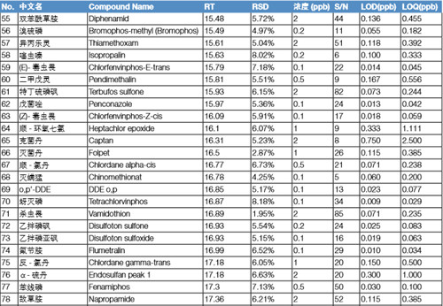

3.3 重现性及最低检出限

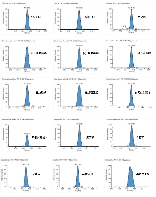

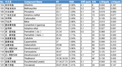

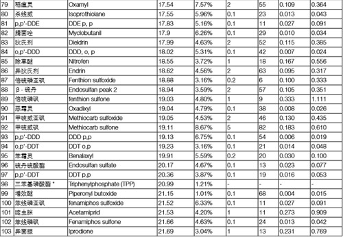

用10ppb的样品重复进样5针,检测方法的重现性。所得的重现性结果如下图所示,所有的化合物的重现性在1.01%-9.69%之间(如 表 2 所示)。分别配置100ppt、200ppt、500ppt、1ppb以及2ppb的样品,按照S/N为3和S/N为10来估算化合物的最低检出限及最低定量限。 各个化合物的 LOD 和 LOQ 如表 2 所示。
表 2:122 种化合物的最低检出限及重现性(* 表示 IS)

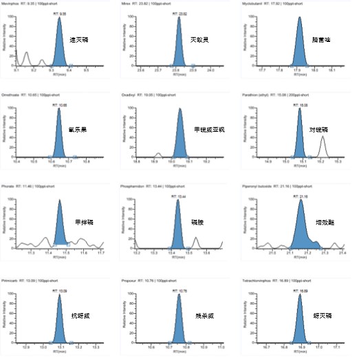

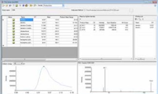

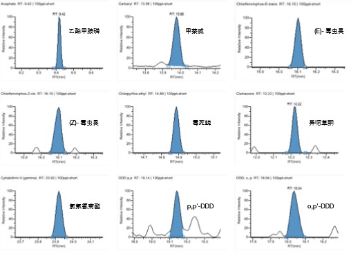

选取部分化合物在 100ppt 时的色谱图:
图 4: 部分化合物 100 ppt 的色谱图

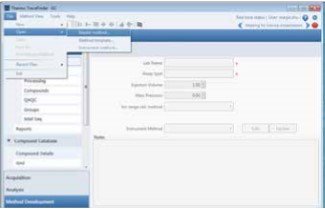

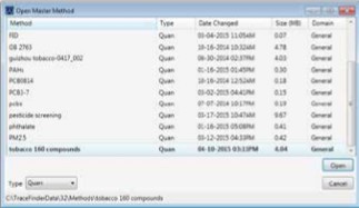

方法包是赛默飞世尔科技色谱质谱部应用部门针对客户需求提出的简易仪器使用流程,方法包内所涉及的化合物均为常见的 能在 GC/MS 上检测的化合物,如农药残留、多环芳烃、多氯联苯、多溴联苯和多溴联苯醚、邻苯二甲酸酯等。方法包的作用就是能使客户更快更简便得使用仪器,尽快上手。方法包包括进样方法、数据处理方法(TraceFinder 方法文件夹)、相关应用文章、相关标准、色谱柱信息、前处理方法,数据文件等,客户可以直接调用进样方法和数据处理方法完成化合物的定性定量分析。由于 TSQ 8000 Evo 采用 T-SRM 进样方法而不是分时间段的扫描方法,原来的进样的方法可以直接调用,即使保留时间会 有微小的偏差,也不会影响最终的结果。另外,TraceFinder 软件自带的数据库可以直接编辑数据处理方法,数据库里包括化合物的名称、离子对、碰撞能量、定量离子、定性离 子、CAS 号等信息。同时,TraceFinder 软件可以根据数据处 理方法自动关联生成 TSQ 8000 Evo 的方法文件。这样应用 TraceFinder 就可以直接生成数据处理方法和部分进样方法。整个过程都是自动化的,几乎不需要操作者手动输入任何操作信息。
想要快速建立方法时,直接拷贝方法包中的文件夹到 C:\ TraceFinderData\32\Methods 中,方法就可以在 TraceFinder 软件中打开,这个方法包括数据处理方法和进样方法。
图 5:打开方法包
