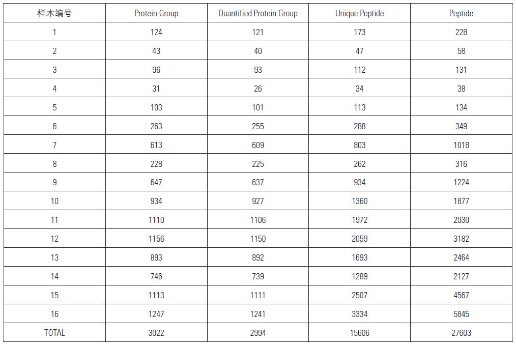

Distribution of Protein Group Identified and QuantifiedUsing MS2 Quantitation Method among 16 Samples
Distribution of Peptide and Unique Peptide Identified Using MS2 Quantitation Method among 16 Samples
由上述表格以及柱状图可以看出,在16h 小时的时间内,一共鉴定到了3022 个蛋白质,其中有2994 个蛋白质有定量信息(即131/127,130/127 均有定量结果),显示了Orbitrap Fusion 优异的定性与定量能力。

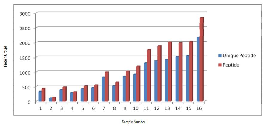

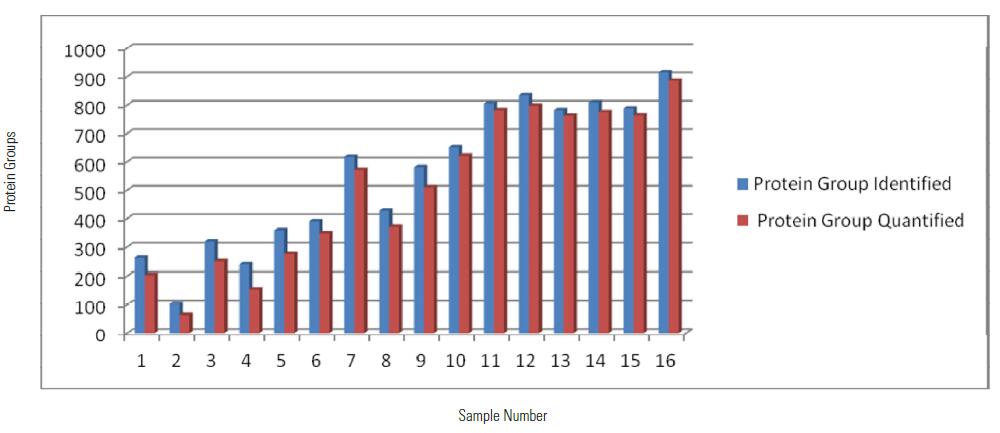

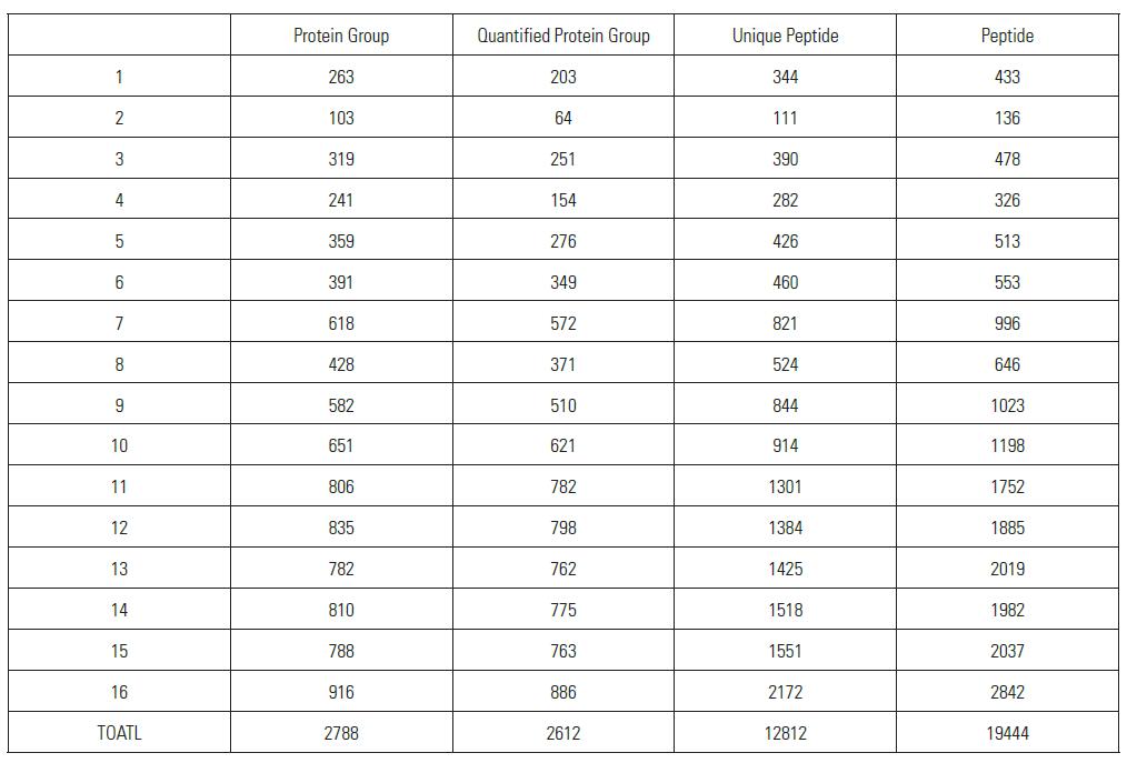

Peptide and Unique Peptide Identified Using SPS MS3 Quantitation Method among 16 Samples
Distribution of Protein Group Identified and Quantified Using SPS MS3 Quantitation Method among 16 Samples
由上述表格及柱状图可以看出,在16h 小时的时间内,一共鉴定到了2788个蛋白质,其中有2612 个蛋白质有定量信息(即131/127,130/127 均有定量结果),显示了Orbitrap Fusion 优异的定性与定量能力。
