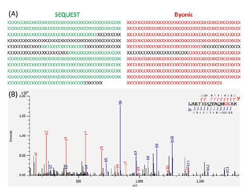

图2展示了样本经nano-C18+HCD流程分析获得的TIC图,色谱峰分布均匀,达到理想分离效果,质谱响应达9次方。所有质谱数据经Byonic进行序列鉴定,蛋白序列覆盖度达92.1%,而使用传统算法SEQUEST进行搜库,序列覆盖度只有76.6%(图3)。
图3. (A) SEQUEST/Byonic序列鉴定覆盖度对比;(B) Byonic对肽段二级谱图匹配
SEQUEST算法无法鉴定完整糖肽,只能根据未发生糖基化的肽段分析序列,一些完全发生糖基化的肽段难以解析。相反,Byonic鉴定时根据其糖链数据库,将糖基化作为可变修饰,因而能够直接解析糖肽。因此,Byonic解析糖蛋白序列覆盖度显著提高。

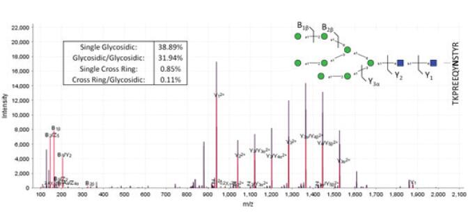

通过比较TKPREEQYNSTYR这条N-糖肽(N317)的质谱谱图(图5)可以看出,ETD与HCD都成功鉴定到这条糖肽,而ETD所获得的碎片信息(c/z)更加丰富,位点同时被c、z离子覆盖。相反,HCD所获得的碎片信息(b/y)明显减少,位点没有被碎片离子覆盖。但值得注意的是,HCD谱图的高分子量端出现显著的簇峰,峰之间相差162Da(Δm/z 81, 2+)或203 Da(Δm/z 101.5, 2+),表明糖肽的糖链部分发生碎裂。
图5. 糖肽TKPREEQYNSTYR的HCD/ETD碎裂谱图解析
ETD倾向于碎裂较强的肽骨架氨基酸之间的酰胺键,保留修饰基团,因此该糖肽在ETD中完整保留了糖链,获得较为充分的肽骨架碎片(c/z系列),能够更加有效鉴定肽段。HCD倾向于碎裂较弱的翻译后修饰基团,造成该糖肽的糖链在HCD模式下发生显著碎裂,呈现一系列相隔一个单糖的碎片峰,而肽骨架的碎裂被显著抑制,b/y系列离子不充分且信号较弱;同时,带有完整糖链的碎片难以产生,因此无法得到包含位点N的b/y碎片信息。

图6. 糖肽TKPREEQYNSTYR的HCD碎裂谱图糖链解析
本实验对所有鉴定到N317糖基化位点谱图进行SimGlycan解析,最终75.6%的谱图得到验证,相应93.8%的糖链获得结构信息。如表1所示,N317位点共有15种糖链结构,主要为高甘露糖型与双链复杂型N-糖链,还包含了核心岩藻糖、唾液酸等重要结构。图6进一步展示了图5中HCD谱图的糖链结构解析结果及部分碎片匹配图,充分的糖链碎片离子信息表明Hex2HexNAc8的结构为三分支的高甘露糖型。
