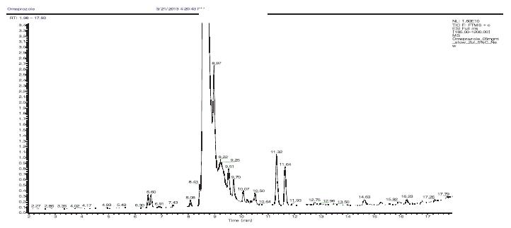

采集得到奥美拉唑的高分辨率全扫描和三个最高强度的数据依赖HCD MS/MS 数据。HRAM 全扫描和MS/MS 数据提供了分子量和碎片信息。HCD(高能量碰撞解离)得到了丰富的MS/MS 碎片和低质量端碎片信息。利用Mass Frontier 软件与这些信息互相配合,我们不仅快速检测出奥美拉唑的主要杂质,而且可靠地测定了相应的元素组成,如图1&2 和表1 所示。
图1. 奥美拉唑的质谱总离子流图
