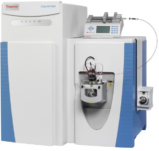

 图1 Q Exactive Focus台式Orbitrap质谱仪

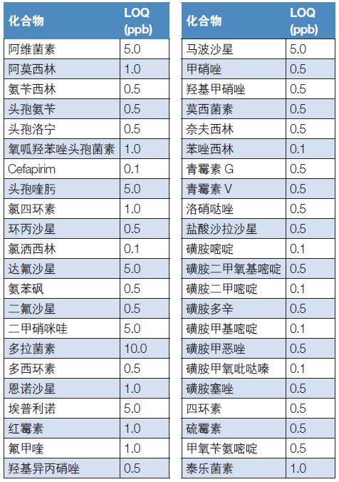

如表1所示,分析成分为44个不同种类的兽药残留,分析样品包括肌肉、肾脏、牛奶和血浆提取物,所有样品均采用相同的标准化色谱和质谱方法进行分析。为了进行绝对定量分析,44个浓度已知的兽残标准品被配制成8个不同浓度的标准品溶液(从100pg/mL (ppt)到500ng/mL (ppb))。采用高分辨、高质量精度的(HRAM)LC-MS/MS方法,分析基质加标样品(肌肉和肾脏中加入抗生素标样、牛奶中加入阿维菌素类标样、血浆中加入硝酸咪唑类标样)以评价方法。
表1 目标化合物及其定量限(LOQ)

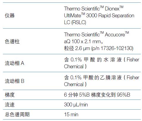

液相色谱方法
所有样品均采用以下液相色谱方法:

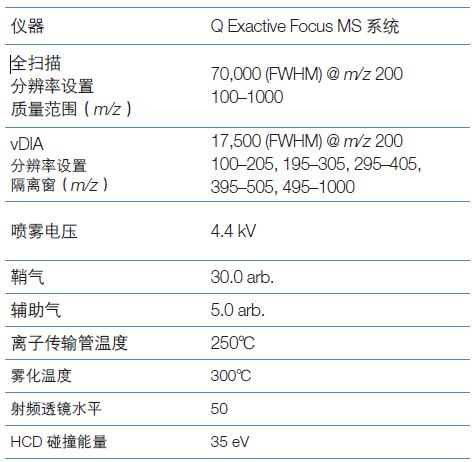

质谱分析方法
质谱方法采用全扫描和宽隔离窗口的可变数据非依赖采集(FS-vDIA)方法:

在vDIA方法中,碎片离子分布在多个宽范围隔离窗口中,这些窗口覆盖了完整的质量数范围。该方法具备相当高的灵敏度和选择性,同时保持了样品信息的完整性,因而非常适用于回顾性数据分析。表1中的定量限(LOQs)是以逐级稀释法进行全扫描定量并结合碎片离子定性确证得出的。定量限此处定义为,至少能以一个碎片离子进行定性确证的最低化合物浓度。

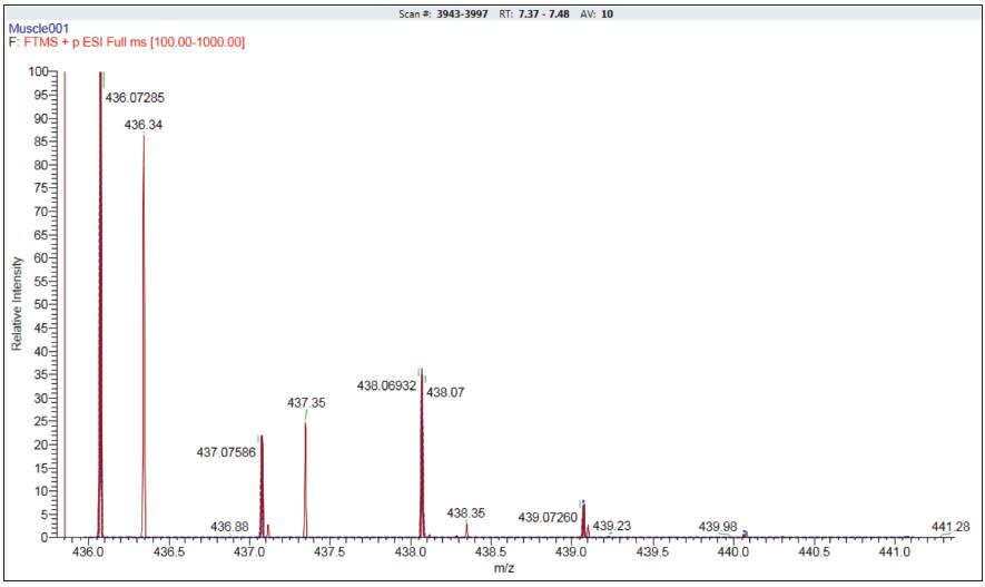

在以保留时间进行全扫描识别的分析中,TraceFinder处理软件为组分检测提供很高的选择性(使用 5 ppm的窄提取窗口)。该软件还提供另外三种自动定性确证方式。第一种方式是通过全扫描中母离子的同位素信息进行确证。图5为环丙沙星实测(红色)和理论(蓝色)的同位素分布叠加图。将分辨率设定为70,000,即使在如肌肉提取物的复杂基质中,某个化合物的浓度低至5ppb,其同位素分布的匹配仍不受干扰,确保了定性结果的可靠性。

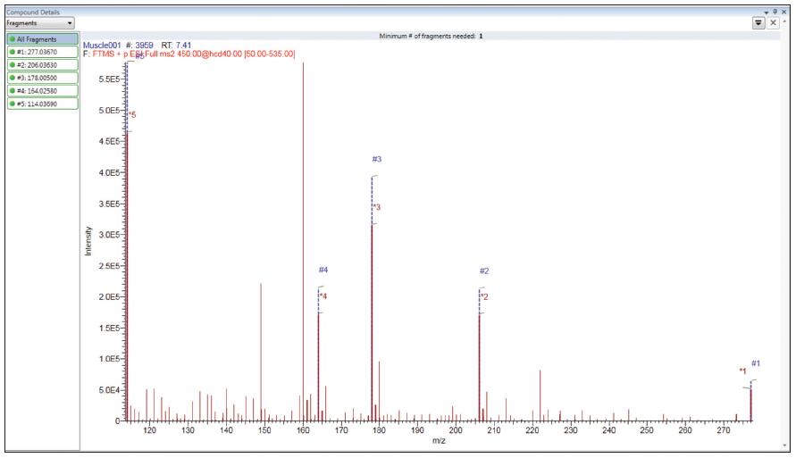

第二种方式是通过MS/MS数据检测已知碎片离子进行定性确证。以下结果为0.5ppb肌肉组织加标样的检测结果。图6为vDIA模式下碎片离子确证的结果。由于vDIA谱图采用一个宽隔离窗口生成,因此可以检测多个母离子产生的碎片离子。Orbitrap MS/MS具备的高分辨率和高质量精度特性,使得碎片离子的选择性识别成为可能,结合保留时间,可获得可靠的确证结果。
图5. 环丙沙星的同位素谱图匹配,红色为实测谱图,蓝色为理论同位素分布图
图6. 环丙沙星的碎片匹配结果,红色为实测谱图,蓝色为确证碎片离子质量数

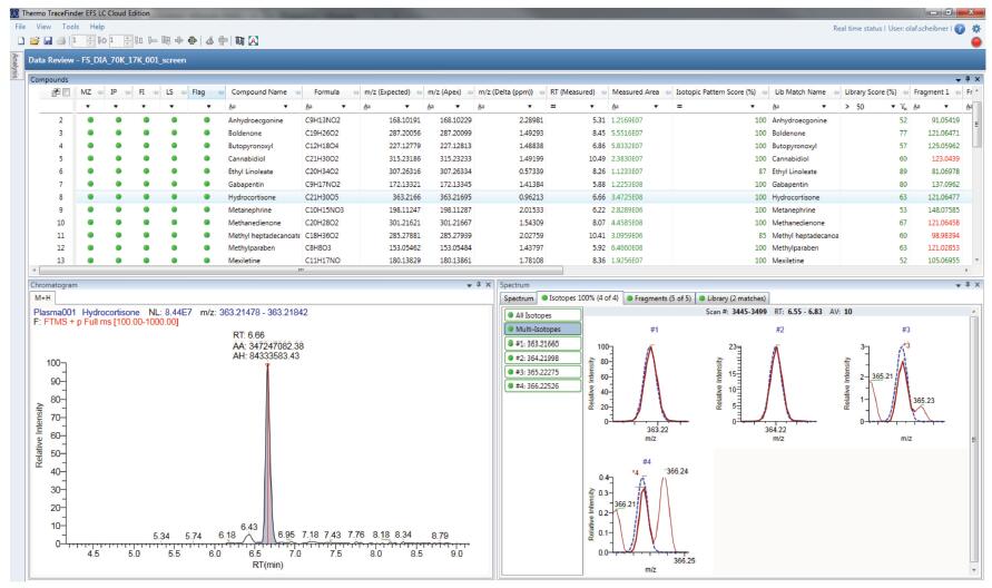

大多数常规方法能够分析的目标化合物数量有限。因此,对候选药物进行“后质谱分析”的再分析能力,有利于节省仪器/实验时间和样品。为了演示数据文件的回顾性分析,对肌肉组织加标样品的vDIA数据文件进行宽范围筛查。利用内置的1500种化合物数据库进行未知物筛查,结果发现,数据库中的部分结果与样品中出现的其他组分高度匹配。图7以皮质醇(氢化可的松)为例,展示了通过同位素匹配、碎片搜索和谱库匹配得到的确证结果。

图7. TraceFinder软件的非目标筛查结果
