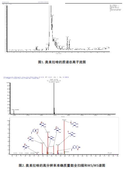

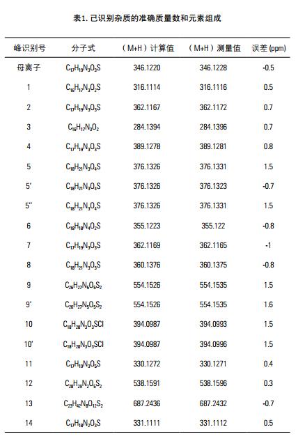

采集得到奥美拉唑的高分辨率全扫描和三个最高强度的数据依赖 HCD MS/MS 数据。 HRAM 全扫描和MS/MS 数据提供了分子量和碎片信息。 HCD(高能量碰撞解离)得到了丰富的 MS/MS 碎片和低质量端碎片信息。利用 Mass Frontier 软件与这些信息互相配合,我们不仅快速检测出奥美拉唑的主要杂质,而且可靠地测定了相应的元素组成,如图 1&2 和表 1所示。

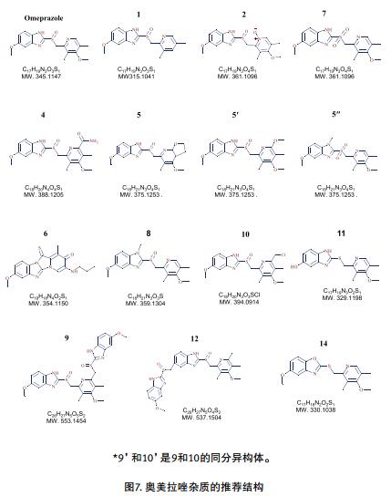

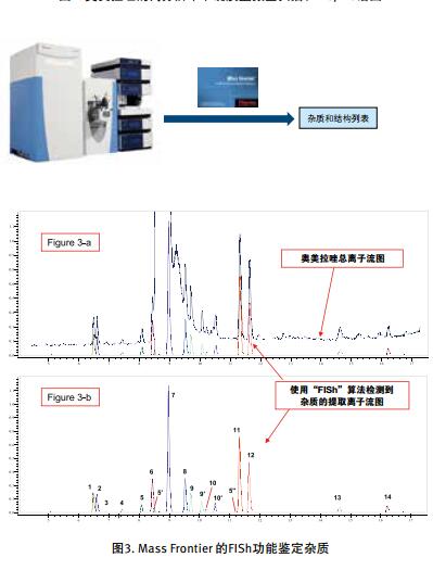

采用Mass Frontier 的“碎片离子搜索”(FISh)功能处理HRAM 全扫描和 MS/MS 数据,见图 3-a。 FISh 能轻易识别出与母体化合物具有相同碎片离子的化合物,见图 3-b,并根据碎片推断出可能的杂质结构,见图 7。通过搜索 Mass Frontier的 HighChem 谱 图 数 据 库, Mass Frontier 的“ Fragment and Mechanism(碎片和机理)”功能可以提供推荐结构的参考文献。每个推荐结构的“ Fragment and Mechanism”结果对于理解结构来源提供了很好的帮助。将数据结果与“ Fragment andMechanism”进行比较,为推荐结构提供了更多的确认 / 否定标准。

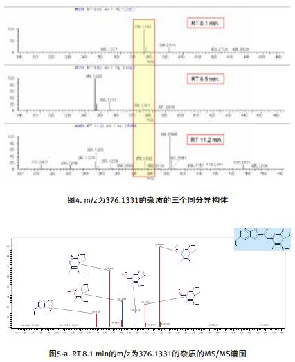

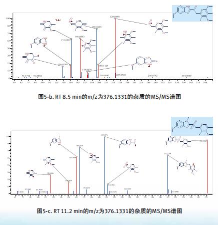

Mass Frontier 的另一个重要特色是“碎片结构的注解图谱”,用于碎片的自动预测。三个同分异构体的结构鉴定演示了这个功能,见图 4 和 5。

Q Exactive Focus 台式 Orbitrap 系统能实现全扫描和 MS/MS 数据的高分辨率准确质量数测定(HRAM),为未知杂质的结构鉴定提供至关重要的分子量和结构信息: HRAM 全扫描准确测定元素组成,而 HRAM MS/MS 能准确测定杂质成分。
