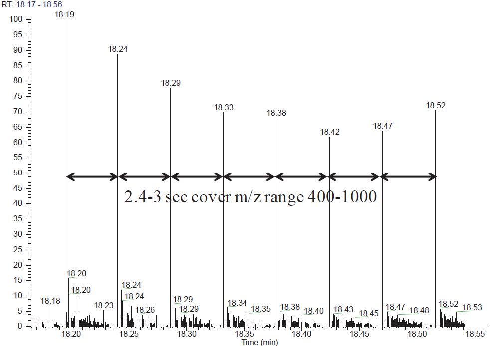

500 ng Hela 细胞裂解液用相同的色谱柱,相同的色谱梯度,将 QE HF 切换至 DIA 扫描模式进行 3 次 DIA 数据采集。在一次扫描循环中,目标母离子质核比范围 400–1000,四极杆的隔离窗口为 12 Da,包含 50 次 MS/MS 扫描。每一张 MS/MS 谱图中包含了 12 Da 窗口内的所有母离子的碎片离子信息。QE HF 使用了超高场的 Orbitrap,扫描速度是 20 Hz,所以每次循环所用的时间约为 2.4–3 s,与色谱兼容(图 2)。Skyline 处理 DIA 数据时从谱图库中选取强度最高的多个碎片离子进行色谱峰抽提。Skyline 中嵌入的 mProphet 软件会根据同一肽段的多个子离子峰的 feature 进行打分。Feature 包括子离子共流出峰形、保留时间偏差、dotp 值、信噪比等。为了区分假阳性的子离子峰,mProphet 可以建立 decoy 库,也可以将打分排名第二的肽段作为 decoy,计算 FDR[5,6]。筛选 FDR < 0.01 的肽段段作为可信的定量肽段(图 1)。
图 2. QE HF 扫描目标质核比窗口 400–1000 采集 50 张 MS/MS 所需时间在 2.4–3 s

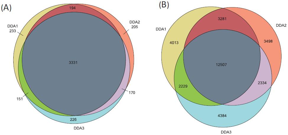

500 ng Hela 细胞进行 60 min 色谱梯度进行 DDA 数据采集。在 60 min 内,三次重复,QE HF 分别采集到 49065、49031、48885 张谱图,鉴定到 22030、21820、21654 个肽段,对应到约 3909、3900、3878 个蛋白。将三次的肽段和蛋白合并,一共鉴定到 32446 个肽段,4510 个蛋白(图 3)。蛋白和肽段鉴定结果导入 skyline 建立谱图库。通过该谱图库,在 skyline 中建立需定量的候选肽段和蛋白。为了提高蛋白定量的准确性,在 skyline 中设置一些肽段的限制条件,m/z 400–1000,母离子电荷 2+– 4+,无漏切位点。32446 个肽段中符合这些条件的肽段有 29686 个,对应 4296 个蛋白。在 DDA 定量实验中,为每个候选肽段添加强度最高的 3 个同位素峰(M、M+1、M+2)作为定量离子,共生成 89027 个定量离子。在 DIA 定量实验中,为每个肽段添加 5 个强度最高的子离子(b3-bn,y3-yn),共生成 145736 个定量离子。
图 3. 500 ng Hela 细胞裂解液 3 次 DDA 鉴定结果(A)鉴定到的蛋白交盖图(B)鉴定到的肽段的交盖图

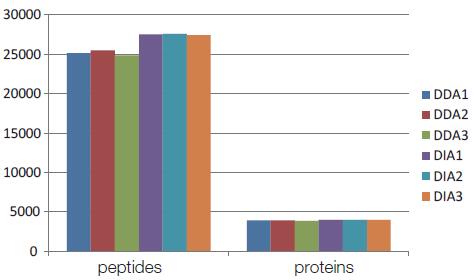

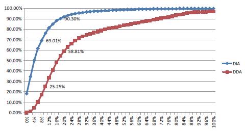

三次 DDA 实验从一级谱图中分别定量到 25214、25515、24873 个肽段;3969、3975、3917 个蛋白;定量到的肽段占总候选肽段的 84%;峰面积的 CV 值在 20% 以下的占总定量肽段的 58.81%;CV 值在 10% 以下的占 25.25%(图 4)。三次 DIA 定量分别定量到 27558、27604、27483 个肽段;4067、4080、4073 个蛋白。定量到的肽段张总候选肽段的 93%;峰面积的 CV 值在 20% 以下的占总定量肽段的 90.3%;CV 值在 10% 以下的占 69.01%(图 5)。可以看出 DIA 能够定量到更多的肽段,而且定量肽段的峰面积 CV 值远远小于 DDA。
图 4. 3 次 DDA 实验和 3 次 DIA 实验定量到的肽段和蛋白
图 5. DDA 定量和 DIA 定量母离子和子离子峰面积 CV
