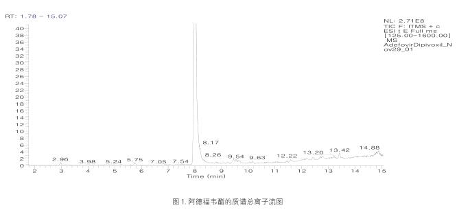

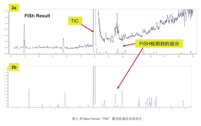

第一个 MS 实验包括全扫描和后续的 Top5 HCD 数据依赖MS/MS 扫描(图 1)。 接下来,数据通过 Mass Frontier 当中的 Fragment Ion Search(碎片离子检索,FISh)算法进行处理,这是一个新颖的进行杂质检出及鉴定的方法,主要基于母离子解离模式的比较(图 2a,b)。与母药拥有相同碎片的成分会被“FISh”识别出来,见图 3。
