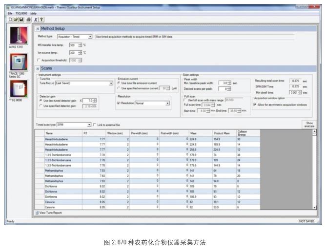

农药残留方法包中包含了 670 种农药化合物优化后的相关信息,包括离子对(母离子和子离子)、碰撞能量、扫描时间、驻留时间及监测反应离子的数目等一系列质谱参数。利用 TSQ8000Evo 气质联用仪的高速扫描,采用特有的 Timed -SRM 模式,快速建立仪器采集方法,如图 1,图 2 所示。

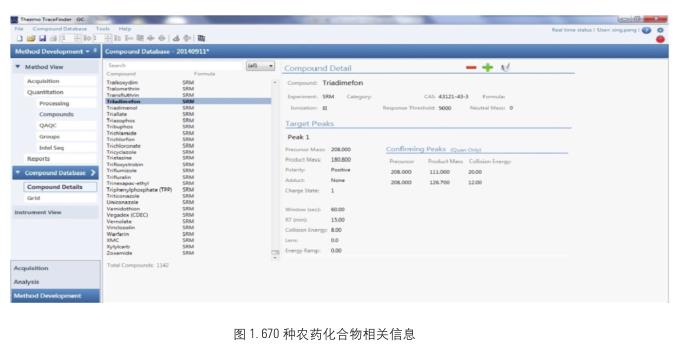

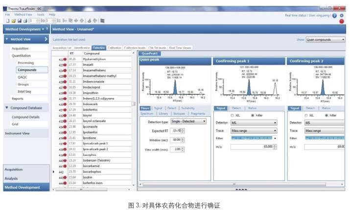

Trace Finder 软件结合农药残留方法包可直接、快速建立数据处理方法。对采集样品的数据进行快速处理,确定所含农药的具体种类以及相应的保留时间。如图 3 所示。

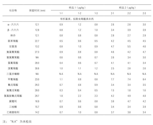

首先应用上述建立好的快速筛查方法,对基质添加标准品有机磷 ( 浓度 8 μg/kg),有机氯、拟除虫菊酯类 ( 浓度 10μg/kg)进行数据采集,使用 Trace Finder 进行数据处理,确定了 18 种有机磷农药及 17 种有机氯、拟除虫菊酯类农药离子对信息,如表 1 所示。根据确认的农药信息优化仪器采集方法,对实际样品进行定量检测分析,以基质标准样品建立标准曲线,同时对其他样品进行定量。检测的实际样品共 12 个(依照标准,有机磷、有机氯及拟除虫菊酯类农药分别进行样品前处理。每个样品有 2 个浓度,每个浓度 3 个平行样品。)。

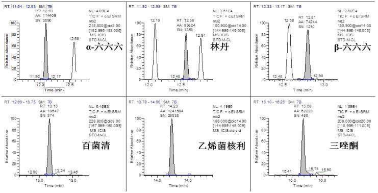

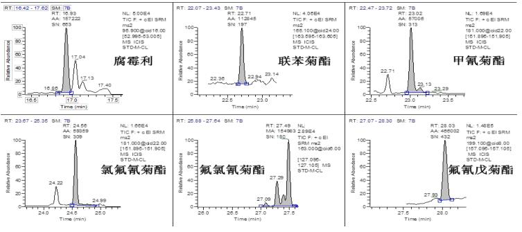

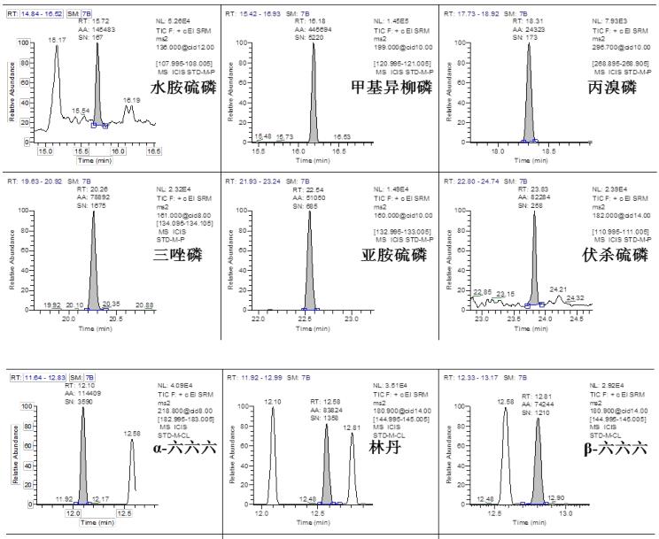

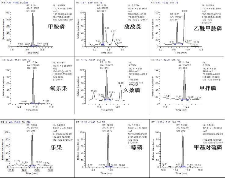

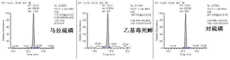

实验所采用的 TG-5SILMS 色谱柱对农药化合物有良好的分离效果。35 种农药在 2 个基质标准(浓度≤ 10 μg/kg)样品中均得到了良好的色谱图,如图 4 所示。本实验在保证了农药化合物分离的同时,避免了基质中干扰物质的影响,使定性结果达到方法要求,真实可靠。

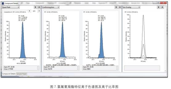

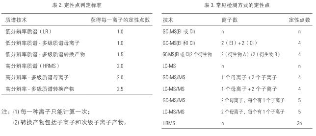

按照欧盟方法指令[5] ,质谱方法的确证要求必须达到 4个定性点,表 2 及表 3 列出了具体判定标准及常见检测方式的定性点数量要求。对于 GC-MS/MS,3对离子对的定性点有 5-6 个,完全达到了相关方法的要求。因此,实现了良好的定性效果。图 5,图 6,图 7 为样品中农药丙溴磷、林丹及氯氟氰菊酯特征离子色谱图及离子比率图。

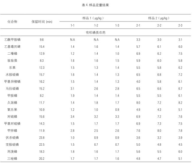

Trace Finder 软件可以在确定农药种类的同时对样品中含有的农药残留进行准确定量。使用基质标准建立标准曲线,对样品中的农药残留进行定量。结果发现,针对特定化合物仪器的定量水平达到 1 μg/kg 以下,完全满足日常农药残留检测的要求(10 μg/kg),并且在低浓度时也能获得良好的谱图效果和稳定的重复性。实际样品检测到的各目标物农药浓度如表 4 所示。
