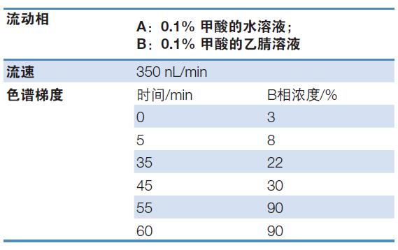

色谱分析条件:具体见表 1;
质谱分析条件:具体见表 2;
表 1. 融合蛋白二硫键分析的色谱条件

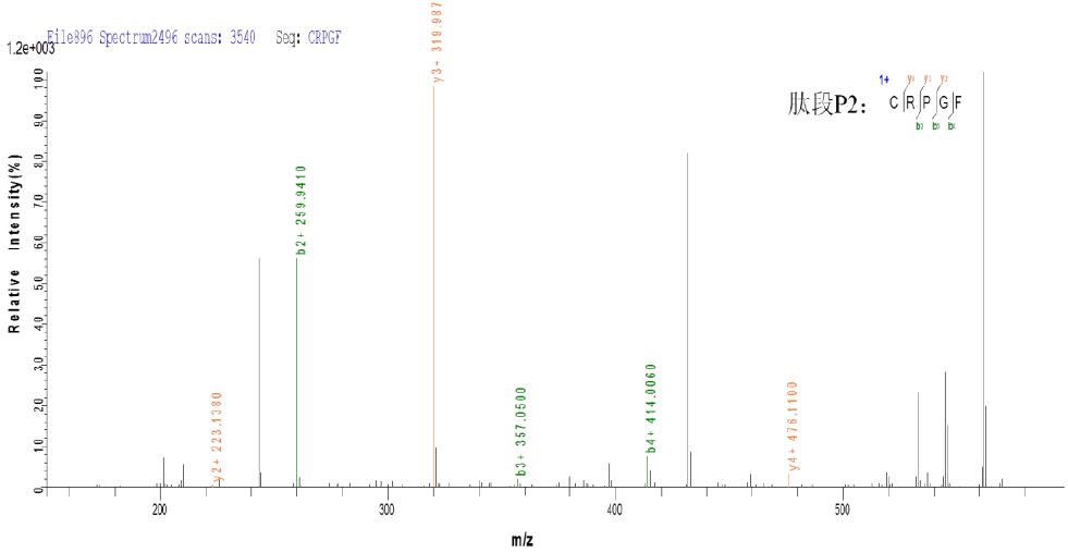

c. CID 三级碎裂匹配图
由上图可以看到,ETD 碎裂产生的肽段 P1 和 P2 在后续的三级 CID 碎裂中,产生大量的 b、y 碎片离子,可以有效的确定肽段 P1 和 P2 的组成,并且结合 ETD 的信息,从而确定肽段 P1 和 P2 之间通过二硫键被连接在一起。

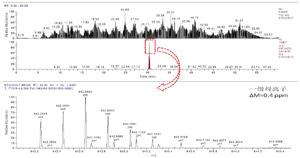

a. 色谱质谱提取流图如下所示:
由上图可以看出,该肽段对应的一级母离子在 30.42 min 洗脱出来,相应的质量偏差在 0.4 ppm。

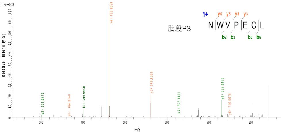

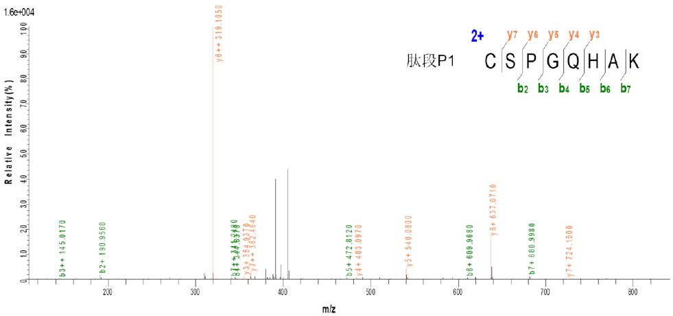

c. CID 三级碎裂匹配图
由上图可以看到,ETD 碎裂产生的肽段 P1 和 P3 在后续的三级 CID 碎裂中,产生大量的 b、y 碎片离子,因此可以确定肽段 P1 和 P3 的存在。 从结果中发现肽段 P2 未被有效的鉴定,这可能是由于链间二硫键的存在或者是在二硫键碎裂的过程中,发生了其它化学键的碎裂或者连接所导致,不过通过以上的 ETD 和 CID 碎片信息,可以判断这三条肽段之间确实存在两对链间二硫键。
