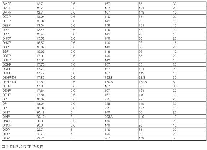

  质谱方法:离子源温度为280 ºC,采用 Acquisition-Timed 方法,
  SRM 扫描,具体检测离子对如表 1 所示:

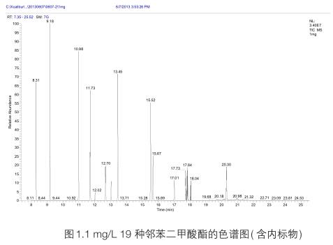

由于17种邻苯二甲酸酯的离子对信息有一些比较相似,所以我们选择了分离度比较好的弱极性色谱柱,从而保证了17 种邻苯二甲酸酯在色谱上得以分离,为了使定性定量更加准确。
19 种邻苯二甲酸酯(含2 种内标物)色谱分离情况如图1 所示:

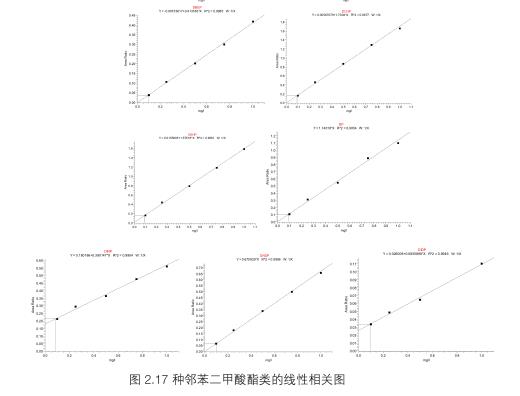

以正己烷为溶剂,配置标准曲线,浓度范围在0.1mg~1mg/l,各化合物的标准曲线如图2所示,相关系数R2均大于0.99,表明这17种化合物的标准曲线线性良好。
