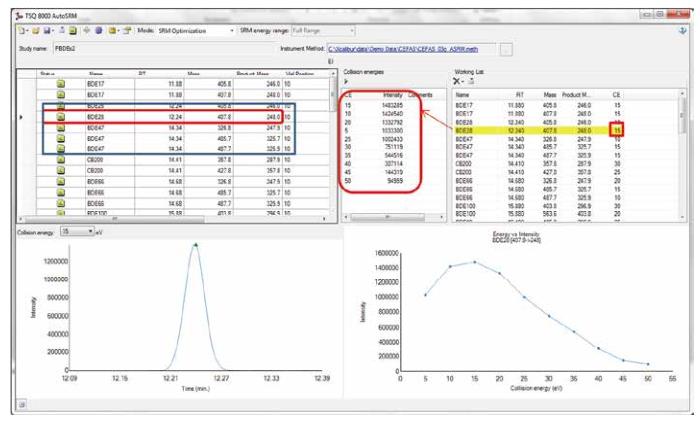

目标物二级质谱优化 -AUTO SRM 效果展示:AUTO SRM 只需要配制目标物混标,全过程自动化进行,无需复杂的仪器方法编辑和数据浏览,优化结果直观体现,特定化合物的特定离子对,按照碰撞能量进行优化,系统自动按照离子对响应的高低进行排序,我们只需要选择响应最高的通道即可。见下图所示,以 BDE28 为例,一针进样对 CE 碰撞能量做了 5-50的梯度实验,并自动按离子对响应强度大小排顺,系统已选出了响应最高的碰撞能量,也就是最优的二级质谱信息。
同时,一次实验可以优化 40 种以上目标物,优化得到的离子对信息,可直接导入到仪器方法编辑界面进行数据采集,大大提高了工作效率。

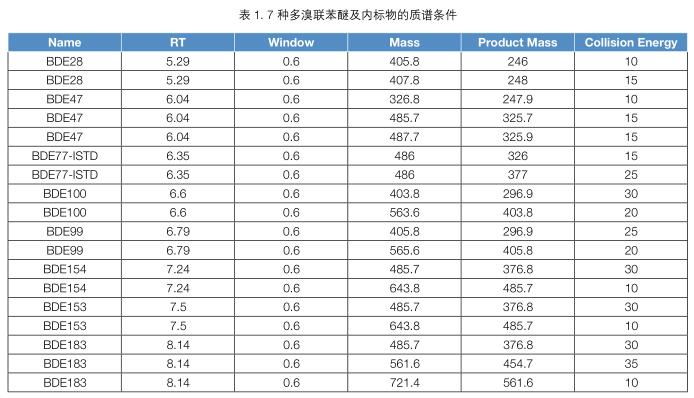

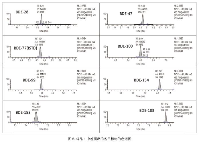

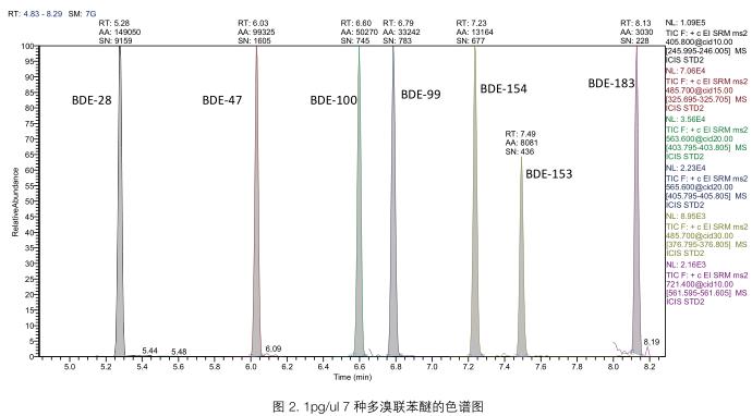

通过 Auto-SRM 模式优化碰撞能量可以确定每个化合物SRM 质谱条件(母离子 - 子离子 - 碰撞能量)见表 1,在该条件下运行样品可得到 7 种多溴联苯醚的 SRM 色谱质谱图见图 2。

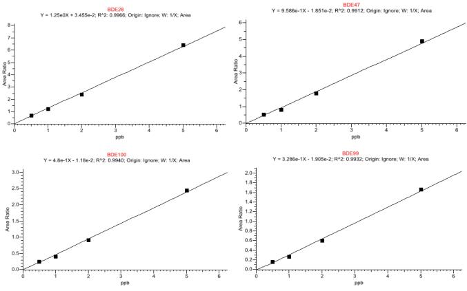

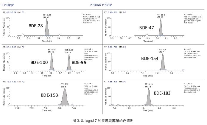

按欧盟标准,在阴性试样中加入标准物质和内标物(PBDE-77,10 pg/ul), 添加PBDEs 浓度为0.5pg/ul,1pg/ul,2pg/ul,5pg/ul,按照2.2进行色谱-质谱分析。以 S/N=3 为检出限,检出限谱图示于图 3。由图 3 可以看出,7 种 PBDEs 的 S/N= 均大于 3。以标准溶液浓度为横坐标(X),定量离子对的色谱峰面积为纵坐标(Y),求得回归方程。7 种 PCBs 在 0.5pg/ul ~ 5pg/ul 范围内线性关系良好,相关系数均大于 0.991,线性方程示于图 4。本方法的检出限优于文献报道值,可保证样品中 7 种 PBDEs 残留的定性与定量检测。

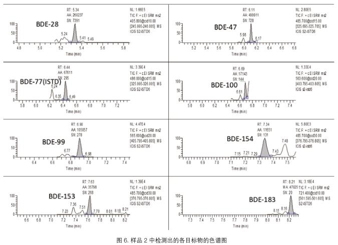

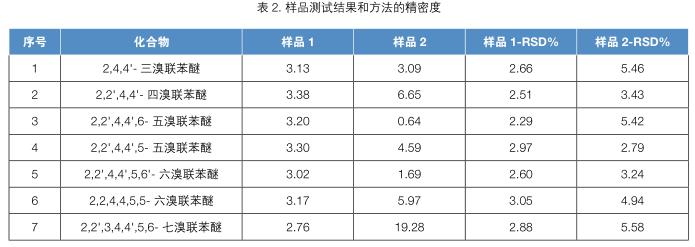

按照本实验方法对 2 个实际样品进行分析检测,并对每个样品分别连续进样 7 针,计算每个化合物的相对标准偏差 RSD%。实验结果表 2 表明,2 个样品中均不同程度含有目标有机污染物,该测试方法的相对标准偏差(RSD, n=7)为 2.29-5.58%。
