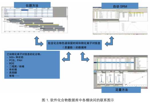

实验人员可使用 TSQ 8000 GC-MS/MS 系统中的自动SRM方法开发功能,有效缩短方法开发所需时间。AutoSRM 可显著加快方法开发的进程。并且可对所有参数优化过程进行全面、快速的溯源追踪。方法开发过程中,首先通过一次一级质谱全扫描分析,通过谱库检索对所有峰进行鉴定。点击各个离子流色谱峰找出其丰度最高的离子,并将这些离子编入工作列表中,并在第二次进样测试时对它们进行子离子扫描。
测试结果同样以离子流色谱图的形式呈现,通过点击各个色谱峰,相应的产物离子根据相对丰度降序排列成表。最后,将以上各离子编入工作列表,使用递升的碰撞能量碰撞离子完成最终优化。最终优化结果以图形形式呈现并编入第三个工作列表。利用这个表格建立一个包含所有化合物的 SRM 方法,其中包括了完整的仪器方法。此外,可将所有离子对信息和保留时间信息导入一个化合物数据库,并通过 Thermo ScientificTraceFinder™ 软件自动转化为仪器定量方法。
完整说明详见应用简报(application brief)AB52998:AutoSRM介绍:简化 MRM 带来高质量测试结果。3
