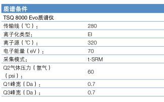

TSQ 8000 Evo 三重四极杆 GC-MS/MS 仪器与 Thermo Scientific™TRACE™ 1310 GC 相结合用于本研究。进样采用 ThermoScientific™ TriPlus™ RSH 自动进样器,色谱分离采用 ThermoScientific™ TraceGOLD TG-5SilMS 15 m×0.25 mm I.D.×0.25 µm毛细管色谱柱(P/N:26096-1300)。其余仪器参数如下表所示。
TSQ 8000 Evo三重四极杆质谱仪的 MS/MS 模式采用电子轰击电离源(EI)。每个化合物选择两个SRM离子对——一个用于定量,另一个用于定性。一共采集得到264个SRM 离子对,驻留时间根据同时监测的 SRM 离子对数量不同在1 ms 到 52 ms 之间。色谱数据采集在定时选择反应监测模式(t-SRM)进行,每个峰至少采集12个点。

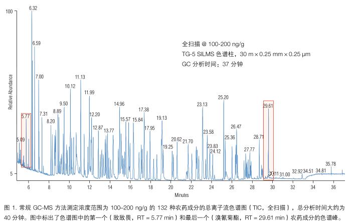

常规GC方法分析132种农药成分通常需要大约42分钟,以保证每个色谱峰都有足够的扫描次数(图 1),特别是包含多个共洗脱峰的时间窗口。一个目标物色谱峰的准确积分至少需要10–12次扫描。

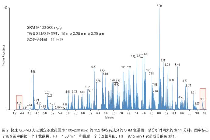

在此之前,提高扫描速度需要牺牲仪器灵敏度,特别是同时监测几个 SRM 离子对的时候。采用如上所述的快速GC条件能将GC分析时间减少到大11分钟,并且不需要减少每个色谱峰采集的数据点(图 2 和 3)。这是由于 EvoCell 技术能快速清除掉碰撞池中的离子,从而提高数据采集速度,而且不会影响仪器的灵敏度。快速数据采集能在更短的时间内收集到更多的信息,最终实现快速GC分析。采用此快速方法能将样品分析效率提高大约三倍,通宵运行的样品序列能增加大约三倍样品/标样进样次数。

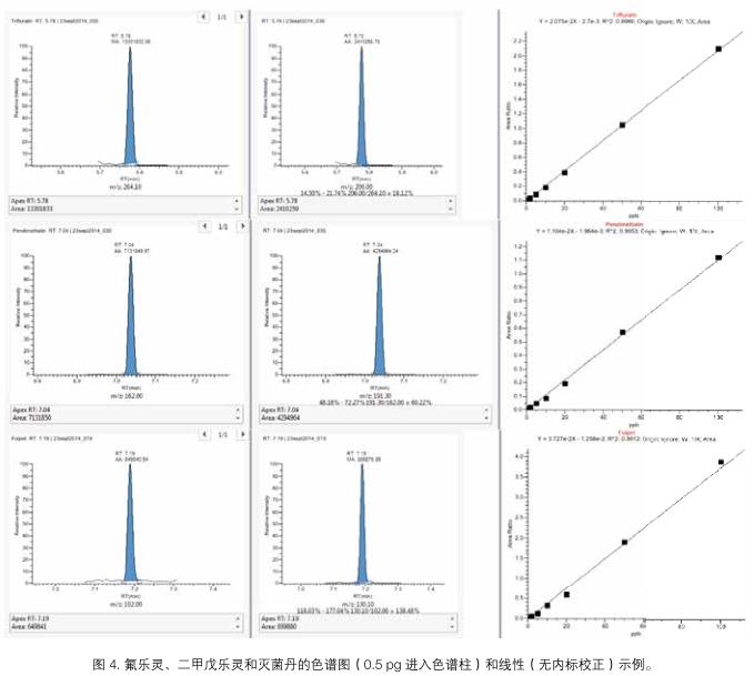

几乎所有的目标农药成分(97%)的检测浓度都为0.5或1.0 ng/g(ng/mL),线性校准曲线的浓度范围为0.5–100ng/g(或 1.0–200 ng/g)。此低浓度农药成分的色谱图和校准曲线示例见图4。在最低校准浓度5–10ng/g(0.5–1 ×默认 MRL)下能轻松测定所有化合物,用于化合物鉴定的所有离子比在平均离子比(根据整个浓度范围内的校准曲线计算得到的)的15%范围以内。

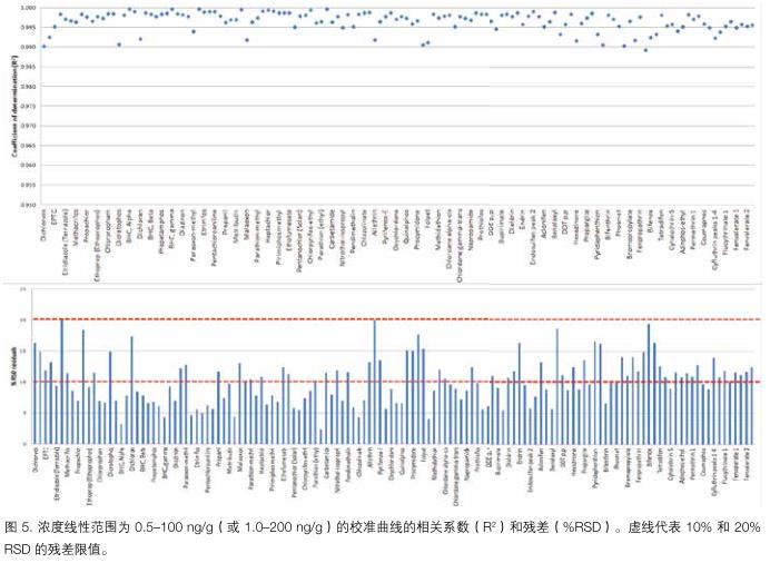

采用基质匹配标准样品测定了GC-MS/MS系统在浓度范围为0.5–100 ng/g(某些分析物为 1–200 ng/g)的线性。所有目标物的相关系数(R 2)都大于0.99,平均值为 R 2 = 0.997。此外,所有残差值均小于 20%,平均为 10%(图5)。

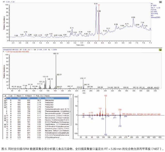

本实验采用 TSQ 8000 Evo GC-MS/MS 系统筛选了婴儿食品样品中额外的化合物。同时在全扫描和 SRM 模式下采集数据。全扫描/SRM 色谱图示例如图 6。根据 NIST 质谱数据库鉴定出提取的质谱图上洗脱时间为 RT= 5.89 min 的峰为异丙甲草
胺(此化合物不在加标溶液中或目标物之列),可能性达95%。结果显示了同时数据采集模式的优势,这只可能通过类似 TSQ 8000 Evo GC-MS/MS 的快速仪器方法来实现。
