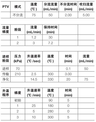

Thermo Scientific 的TRACE 1310 GC 配置有一个SSL和一个PTV进样口,使用PTV进样口进样,进样量1µL。系统使用一个Siltek惰性衬管(Thermo Scientific产品号 453T2120),键合5%联苯95%二甲基聚硅氧烷为固定相的毛细管色谱柱(30 m x 0.25 mm 0.25 µm)。表1为PTV进样口和柱温箱参数。
表1. PTV 和炉温参数

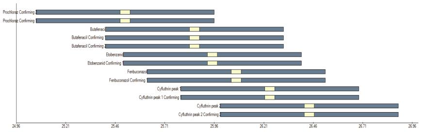

使用Thermo Scientific 的 TSQ 8000 三重四极杆质谱仪分析 600 种化合物,采用 SRM 模式进行目标物检测。首先进行全扫描以确定各化合物的保留时间,然后采用选择反应监测(SRM)模式建立一种定时 SRM 方法,实现一次进样分析所有化合物。该方法包含了超过1300个离子对,来自于TSQ 8000 的农残分析化合物数据库,通过 TSQ 8000 系统的方法库自动载入处理方法和仪器方法。传输线温度设置为250℃,离子源温度设置为300℃。如图1所示,定时SRM(t-SRM)能够分析 600 种农残,方法灵敏度高。
图 1. 定时 SRM 方法的一部分离子对扫描时间段

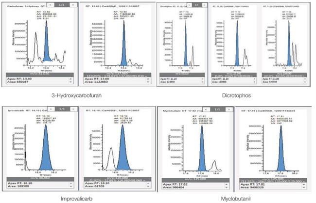

通过对莴苣样品进行所有600种农残的扫描,最终定量检测出52种农残。用Thermo Scientific的TraceFinder软件绘制曲线,所有化合物的线性相关系数R2 > 0.98。对加入 40 ppb 校准溶液的基质加标样品进行了10次平行分析。为了检验筛查能力,还向40ppb加标样中另外添加了少量校准溶液未包含的化合物,均被该方法检出。表2 列举出了40 ppb 加标样中各化合物的平均浓度和RSD(%)。
图2显示了40ppb加标样中被检出的非标样化合物的定量离子和定性离子。这表明,该方法和仪器能够对样品中所含有的目标化合物进行定性,即使未进行仪器的定量校准。

图 2. 定性检出的未经校准非目标农残。最大的峰为定量峰,其它峰为确认峰。

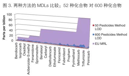

建立了第二种方法,只以52种农残作为目标化合物,仅包含104个离子对。对5ppb 和10ppb标样平行分析10次,计算两种仪器方法的MDLs,一种包含超过1300个离子对,另一种仅包含104个离子对。图3显示了两种方法的MDLs结果。尽管包含104个离子对的方法能提供更长的驻留时间从而得到更低的检出限,但对于本实验化合物清单中欧盟对莴苣有限值规定的农残,扫描600种化合物的筛查方法仍然能够满足要求。

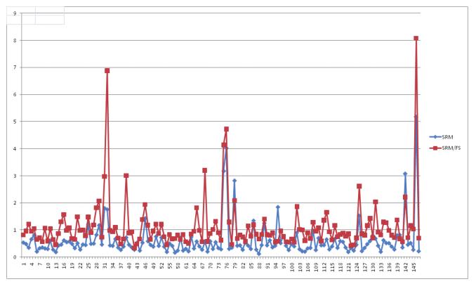

首先对一个果汁饮料样品进行 QuEChERS 萃取和净化,并将萃取液浓缩5倍。然后向萃取液中加入147种农残,配制从1ppb到200ppb的校准曲线。采用TraceFinder软件,为 SRM 和 SRM/FS 交替扫描这两种方法绘制147种化合物的标准曲线。两种分析方法下,大部分化合物的线性相关系数 R2 > 0.98。为了获得两种仪器方法——仅有SRM和FS/SRM 交替扫描——的 MDLs,向果汁萃取液中分别加入1ppb和10ppb校准溶液,对加标样平行分析10次。图4对这两种方法的 MDLs进行了比较,增加了全扫描的仪器方法的 MDLs 的实际值略高于仅有SRM的方法,但非常接近。

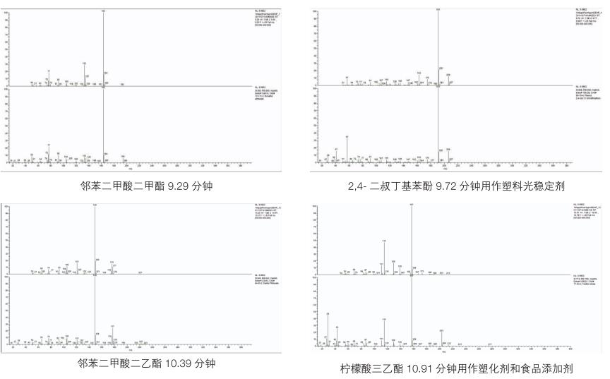

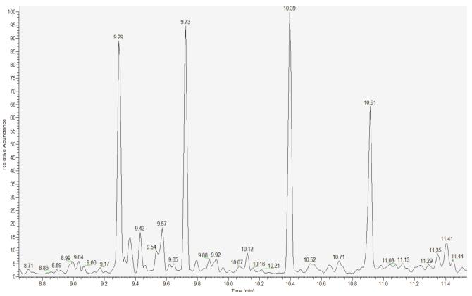

果汁饮料中加入100ppb标样,并采用FS/SRM交替扫描的仪器方法进行分析。样品萃取液中还添加了两种1ppm水平的酞酸酯。从100ppb农残加标样的全扫描色谱图中发现一些明显的峰,保留时间为9.29分钟、9.73分钟、10.39分钟、10.91分钟,和一个饱和峰,保留时间在31.00分钟。图5为前四种化合物的放大图,图6显示了这些非目标化合物在 NIST 图库中的匹配情况。
图 4. 两种方法的 MDLs 比较:SRM 与 FS/SRM 交替扫描
