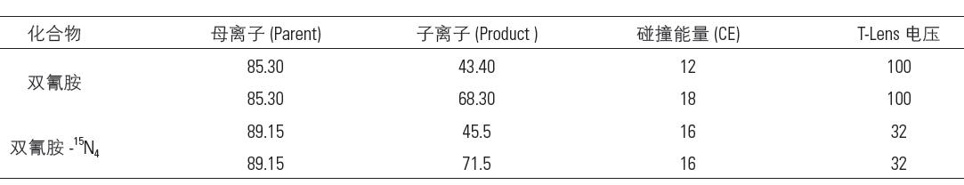

电喷雾电离源(ESI),正离子模式;选择反应监控(SRM)扫描模式,喷雾电压:3000V;气化器温度350℃,离子传输管温度:350℃;氮气作为鞘气和辅助气,其中鞘气为30arb, 辅助气为8arb,氩气用作碰撞气, 碰撞压力为1.5mTorr; 选择反应监测(SRM),离子对见表2。

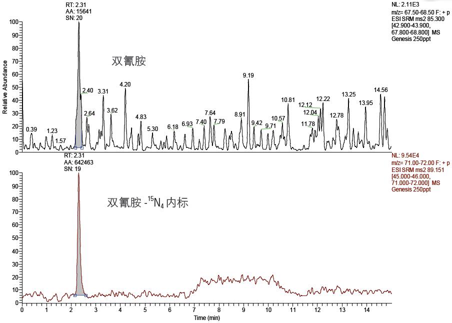

经实验测定,双氰胺的LOD 为0.25ng.mL-1,信噪比为20,提取离子流图见图1。

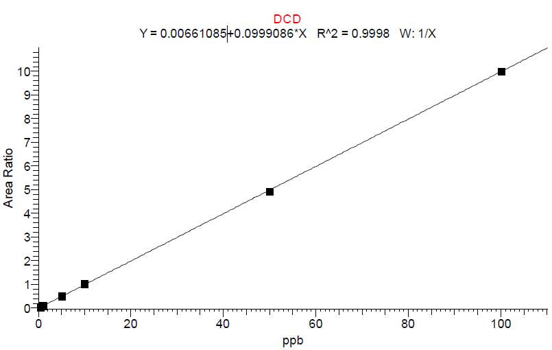

采用上述仪器方法进行测定, 双氰胺在0.5ng.mL-1-100ng.mL-1 呈现良好的线性相关性,线性相关系数为0.9998, 浓度水平分别为:0.5ng.mL-1、1ng.mL-1、5ng.mL-1、10 ng.mL-1、50ng.mL-1、 100ng.mL-1,内标双氰胺-15N4浓度为5ng.mL-1,线性方程见图2。

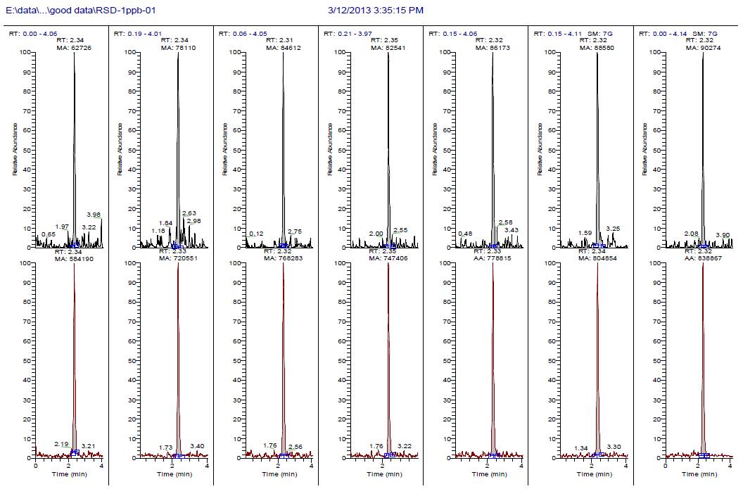

对1ng.mL-1 的双氰胺,采用上述仪器方法,连续进样7针,计算RSD 值。结果为1.19%,离子流图如图3。

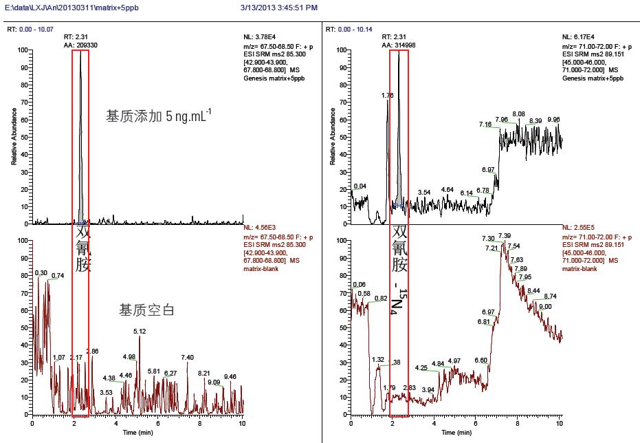

取某市售婴幼儿奶粉试样,进行添加回收实验。奶粉的前处理方法如下:称奶粉基质样品2.000g,加10mL 1% 的甲酸/ 水提取液,涡旋震荡提取5min,超声萃取10min;冷冻离心机6000R/min,离心10min,取上清液5mL 到小离心管中,14000R/min 离心10min,上清液全部过净化柱(3cc,200mg/Hypercarb),控制流速1mL/min,用10mL 超纯水清洗柱子;用甲醇/ 乙腈(4/6)洗脱,接取洗脱液氮气吹干(40℃),用1mL(乙腈/ 水,9 : 1)定容,0.22 微米有机滤膜过滤,上机检测。结果表明,空白基质在双氰胺及内标双氰胺-15N4 的出峰位置没有干扰,添加5ng.mL-1 的色谱图如图4,该图中上方为基质添加,下方为基质空白。
