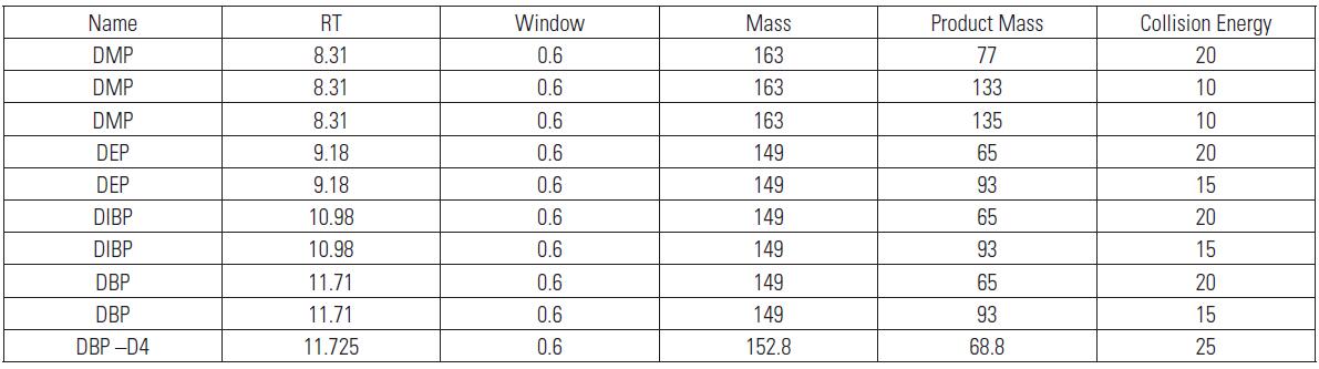

离子源温度为280℃ ,采用 Acquisition-Timed 方法,SRM扫描,具体检测离子对如表1 所示:
表1.17 种邻苯二钾酸酯和2 个内标物的质谱条件
其中DINP 和DIDP 为多峰
