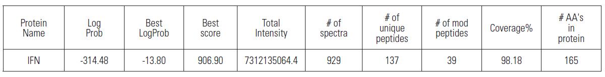

将上述得到的原始文件使用Byonic 软件进行搜库处理,观察蛋白质的序列匹配度,数据库使用DrugBank 下载的人重组干扰素α-2b 的氨基酸序列。
从上述表格可见,人重组干扰素α-2b 的氨基酸序列匹配度达到了98.18%,说明Q-Exactive 的超高灵敏度,在不到500ng 的上样量的情况下可以对蛋白质进行高氨基酸序列匹配度的分析,对于后续数据分析的可靠性非常重要。

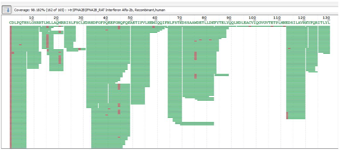

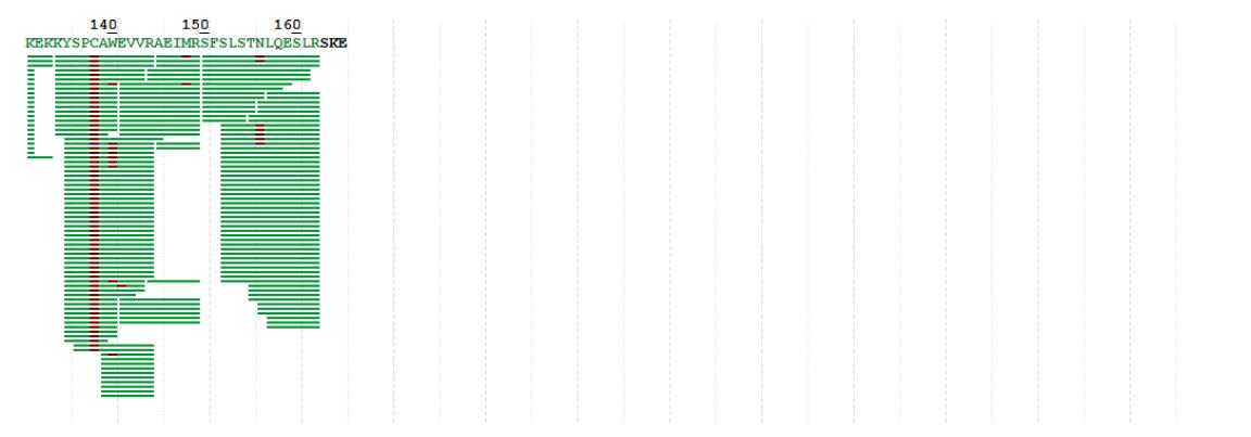

下图展示的是人重组干扰素α-2b 的具体氨基酸序列匹配情况。图中绿色标记的氨基酸序列为鉴定到的氨基酸,红色标记的为鉴定到的带有修饰的氨基酸,黑色标记的为实验中没有鉴定到的氨基酸。
从上述图中可以看出,165 个氨基酸中只有最后三个氨基酸没有被鉴定到,分析发现162 位的氨基酸为R,因而在Trypsin 的酶解中会被切割,产生的肽段为最后三个氨基酸,该肽段过短,不适于质谱检测。

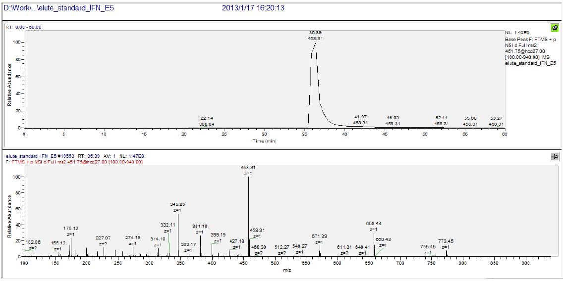

从上述的色谱质谱原始图中可以看出在洗脱时间为36.28min,m/z 为451.75 的色谱峰其强度最高, 搜库
结果显示该色谱峰为人重组干扰素α-2b 的unique peptide“EDSILAVR”,下图展示的是EDSILAVR(m/z 451.75)的母离子色谱质谱抽提峰及其二级谱图,

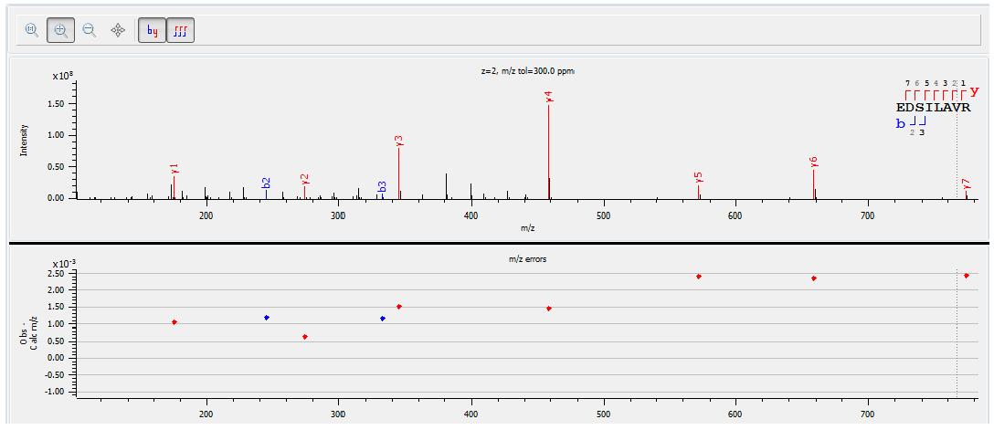

下图为上述的肽段EDSILAVR 二级谱图的解析情况,图中可见所有的y 系列离子均被鉴定到,子离子的实测m/z 与理论m/z 偏差均在10-3 水平,谱图质量非常高,结果非常可信。另外,从二级谱图中可以看出,二级碎片子离子y4 ,m/z 458.31,其强度最高,因而在随后的数据分析中选取451.75- 458.31 这一母离子- 子离子对来表征EDSILAVR的含量,进而表征人重组干扰素α-2b 的含量(该方法即为选择反应监测技术:SRM Selected Reaction Monitoring)。

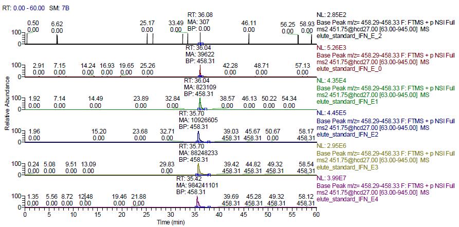

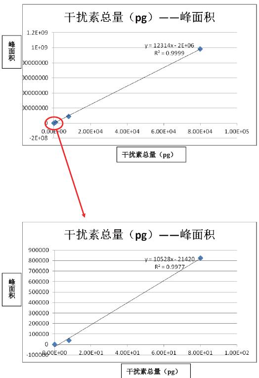

人重组干扰素α-2b 酶解的标准肽段稀释成以下几个浓度:104ng/ml,103ng/ml,102ng/ml,101ng/ml,100ng/ml,10-2ng/ml,各自吸样8ul, 与10ul 空白血浆酶解的肽段样本混匀,上样18ul,质谱检测,检测方法使用TargetMS2,inclusion list 为m/z 451.75,isolation window 为4 m/z。对子离子458.31 进行抽提,结果见下图。

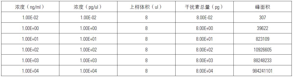

从上图可以看出,所有6 个浓度的标准品均在36min 左右有一个色谱洗脱峰出现,与上述标准品的洗脱时间一致,该色谱峰为451.75-458.31 母离子- 子离子对的色谱峰,即EDSILAVR 的洗脱峰,分别对各个色谱峰的峰面积(即上图中色谱峰上显示的MA 数值)进行积分,结果见下述表格。

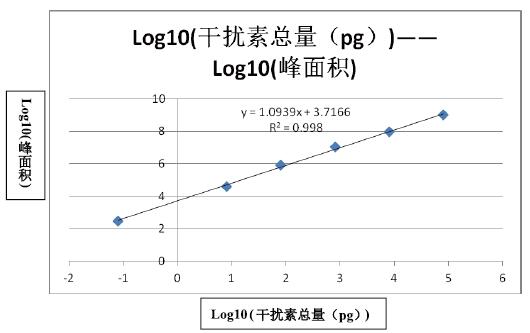

从上述结果中可以看出,在6 个数量级的浓度范围内,浓度与峰面积的线性相关系数在0.99 以上,说明Q-Exactive的检测动态范围足够大,可以很好的应用于蛋白质药物代谢动力学研究。

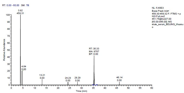

大鼠血浆样本上样18ul,质谱检测,原始结果见下图,图中可见在35.33min 有一个明显的色谱洗脱峰出现,洗脱时间与上述的标准品的洗脱时间相一致,为血浆样本中的人重组干扰素α-2b 的肽段EDSILAVR 的洗脱峰,对m/z 458.31 这一子离子的面积进行积分。
峰面积为9787, 代入上述的标准曲线中进行计算,得出原始血浆中人重组干扰素α-2b 浓度为26.9185 ng/ml。
