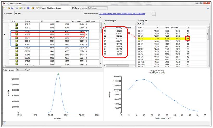

目标物二级质谱优化-AUTO SRM 效果展示:AUTO SRM 只需要配制目标物混标,全过程自动化进行,无需复杂的仪器方法编辑和数据浏览,优化结果直观体现,特定化合物的特定离子对,按照碰撞能量进行优化,系统自动按照离子对响应的高低进行排序,我们只需要选择响应最高的通道即可。见下图所示,以BDE28 为例,
一针进样对CE 碰撞能量做了5-50 的梯度实验,并自动按离子对响应强度大小排顺,系统已选出了响应最高的碰撞能量,也就是最优的二级质谱信息。同时,一次实验可以优化40 种以上目标物,优化得到的离子对信息,可直接导入到仪器方法编辑界面进行数据采集,大大提高了工作效率。

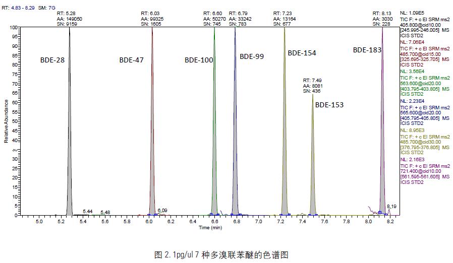

色谱分离结果

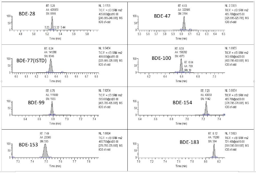

通过Auto-SRM 模式优化碰撞能量可以确定每个化合物SRM 质谱条件(母离子- 子离子- 碰撞能量)见表1,在该条件下运行样品可得到7 种多溴联苯醚的SRM 色谱质谱图见图2。
标准曲线及最低定量限

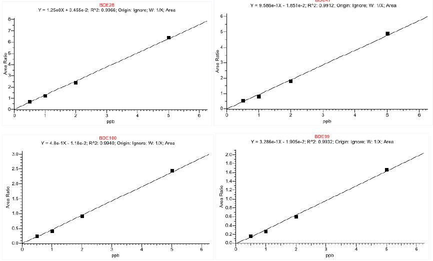

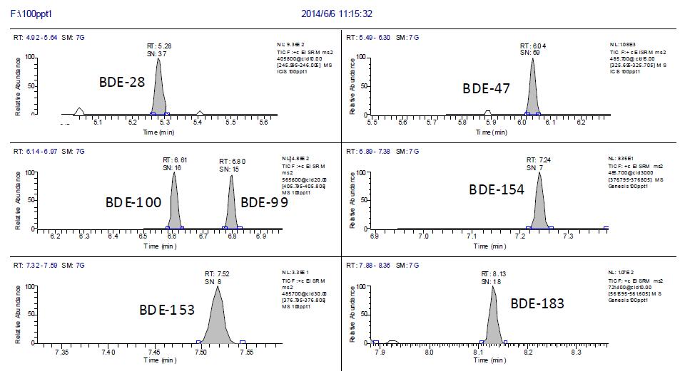

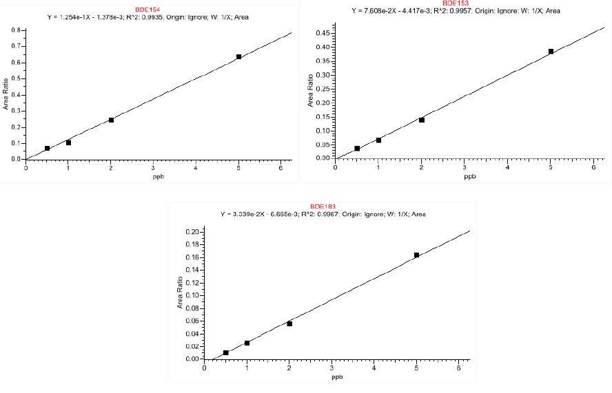

按欧盟标准,在阴性试样中加入标准物质和内标物(PBDE-77,10 pg/ul), 添加PBDEs 浓度为0.5pg/ul,1pg/ul,2pg/ul,5pg/ul,按照2.2 进行色谱-质谱分析。以S/N=3 为检出限,检出限谱图示于图3。由图3 可以看出,7 种PBDEs 的S/N= 均大于3。以标准溶液浓度为横坐标(X),定量离子对的色谱峰面积为纵坐标(Y),求得回归方程。7 种PCBs 在0.5pg/ul ~ 5pg/ul 范围内线性关系良好,相关系数均大于0.991,线性方程示于图4。本方法的检出限优于文献报道值,可保证样品中7 种PBDEs 残留的定性与定量检测。
图3. 0.1pg/ul 7 种多溴联苯醚的色谱图
图4. 7 种多溴联苯醚的方法线性关系图

按照本实验方法对2 个实际样品进行分析检测,并对每个样品分别连续进样7 针,计算每个化合物的相对标准偏差RSD%。实验结果表2 表明,2 个样品中均不同程度含有目标有机污染物,该测试方法的相对标准偏差(RSD, n=7)为2.29-5.58%。
图5. 样品1 中检测出的各目标物的色谱图
图6. 样品2 中检测出的各目标物的色谱图
