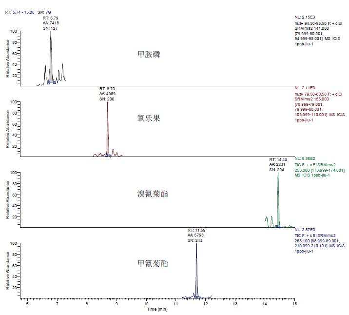

3.1.1韭菜基质中1ppb各化合物的色谱图如图1所示:
图1:韭菜基质中1ppb各化合物的色谱图

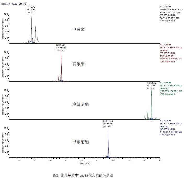

3.1.2菠菜基质中1ppb各化合物的色谱图如图2所示:
图2:菠菜基质中1ppb各化合物的色谱图

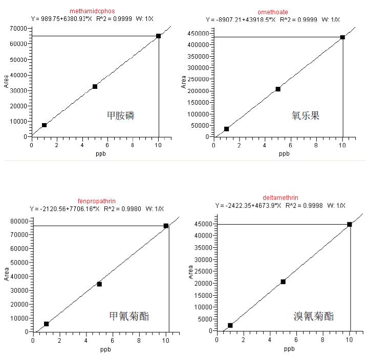

3.2 标准曲线
分别配置韭菜和菠菜基质中这4种农药的梯度混合溶液,浓度分别为1ppb,5ppb和10ppb,建立标准曲线。这两种基质中每种农药的R2均大于0.995,表明线性良好。韭菜基质中各化合物的标准曲线如图3所示:
图3:韭菜基质中各化合物的标准曲线

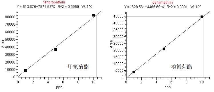

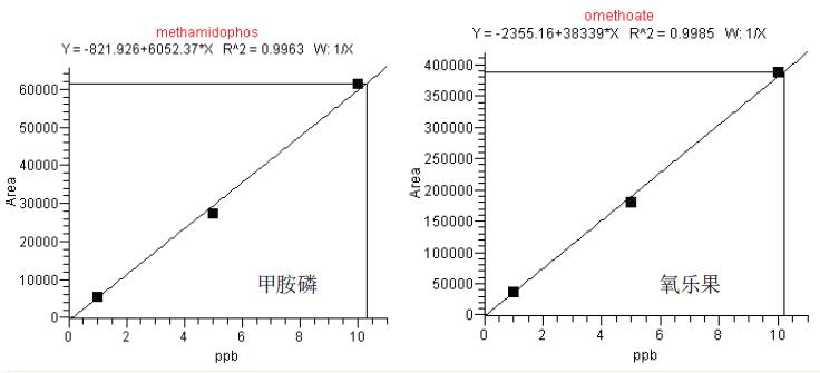

菠菜基质中各化合物的标准曲线如图4 所示:
图4:菠菜基质中各化合物的标准曲线
