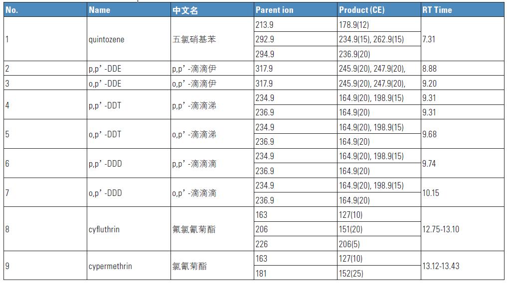

质谱方法:
离子源温度:250 ºC,灯丝电流为25uA,碰撞气1.0mTorr,采用T-SRM方法,无需分时间段,各化合物离子对如下表所示:

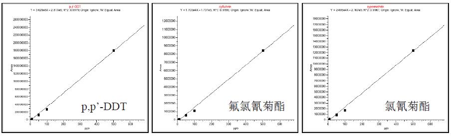

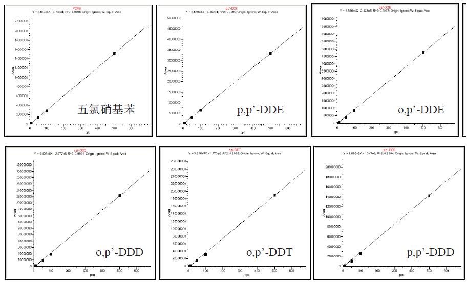

3.1 标准曲线
配制梯度浓度的混标溶液,浓度分别为1ppb,5ppb,10ppb,50ppb,100ppb和500ppb。各化合物标准曲线如下图所示,R2均在0.995以上:
图1:9种含氯农药的标准曲线

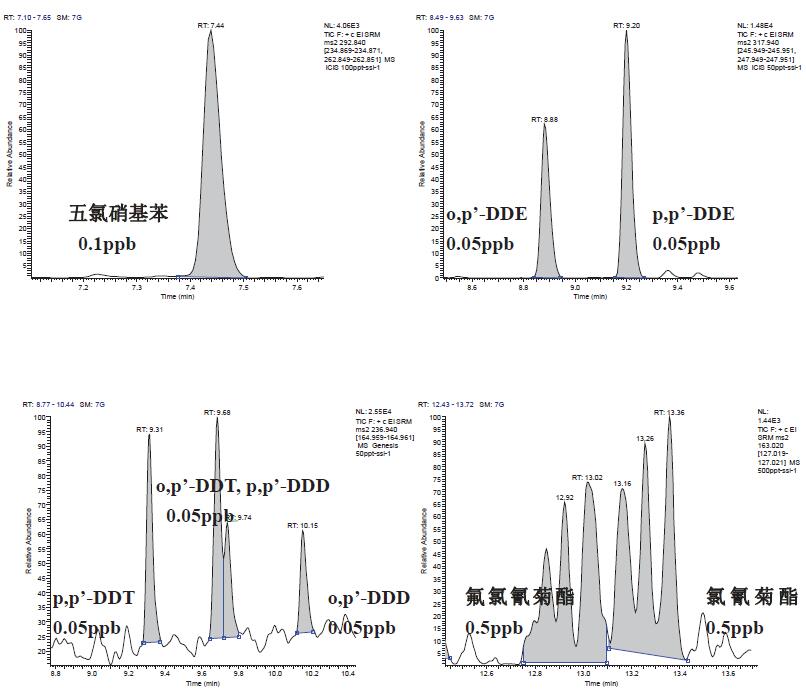

3.2灵敏度
采用逐级稀释的方法检测TSQ Quantum XLS的灵敏度,最终检测出各化合物的最低检测限如图2所示。所有的有机氯农药的最低检测限在0.05-0.5ppb之间。由于采用5MS色谱柱,o,p’-DDT和 p,p’-DDD未完全分开,但是从结果看,并不影响最低检测限处的峰强度。如果需要进一步实验,可以采用1701类中等极性的色谱柱,这两种化合物可以完全分开
图2:9种含氯农药的灵敏度

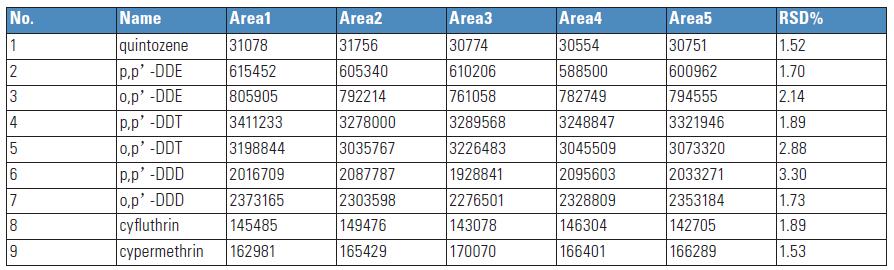

3.3 重现性
10ppb标准品连续5针进样考察仪器的重现性指标,各化合物的RSD在2.14%-3.36%之间,芹菜基质中各化合物的RSD在1.52%-3.30%之间,表明TSQ Quantum XLS有着良好的稳定性。
表1:10ppb标准品重现性结果
