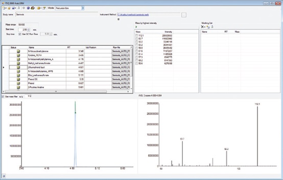

第一步:从全扫谱中选择您的母离子

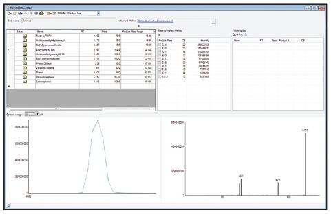

第二步:从产物离子扫描谱中选择您的子离子

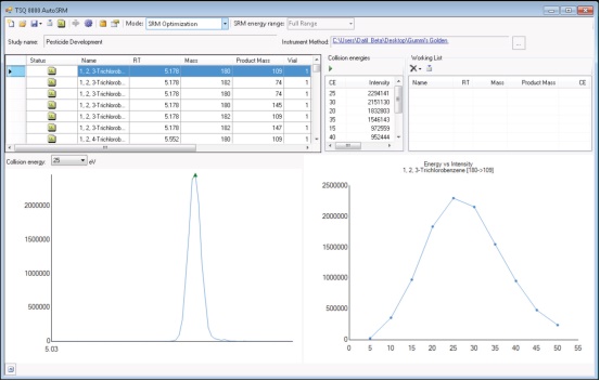

第三步:为选定的离子对优化碰撞能

第一步: 母离子研究
第一步的目的是要选择您的母离子。要开始这一步研究,您需要为化合物命名并输入进样位置。
AutoSRM 会通知您的TSQ 8000 系统先对标准品里的化合物进行全扫描分析。在得到产物离子谱图的同时,会同时得到一份丰度最高的几个产物离子质量数的列表。AutoSRM 还能进行手工选择。
第二步:子离子研究
已选定了母离子的质量,接着需确定子离子。AutoSRM会指导TSQ 8000 系统,对您选定的母离子质量在三个碰撞能下进行子离子的数据采集。期间无需设置任何方法、序列,或数据输出即可完成这一步。 AutoSRM 会自动处理。在得到您的色谱图和子离子谱图的同时,会得到一份列出最高丰度的若干子离子质量数的列表。同样,AutoSRM 也可以自行决定。至此,可以将离子对列表自动导出到您的仪器方法中,或者也可以手工让选定的离子对进入下面的SRM 优化步骤进一步优化。
第三步: SRM 碰撞能量优化研究
SRM 开发中的最后一步就是SRM 碰撞能量优化。已选定了母离子和子离子,AutoSRM 会在多个碰撞能下采集这些离子对的数据。得益于TSQ 8000 GC-MS 系统的快速扫描能力,单次进样可以对一个化合物的多个离子对进行分析,每个离子对可以采到十个不同的碰撞能下的数据。这将为您的碰撞能提供确定的极值,如下面图2 中所示。当这些步骤完成后,AutoSRM 可以帮你轻松创建TSQ 8000仪器方法以供常规分析使用。
图2. 1, 2, 3- 三氯苯m/z 180 > 109 离子对的碰撞能优化曲线。最优碰撞能为25 eV。至此,优化好的SRM 离子对就可以导出到您的仪器方法中了。
