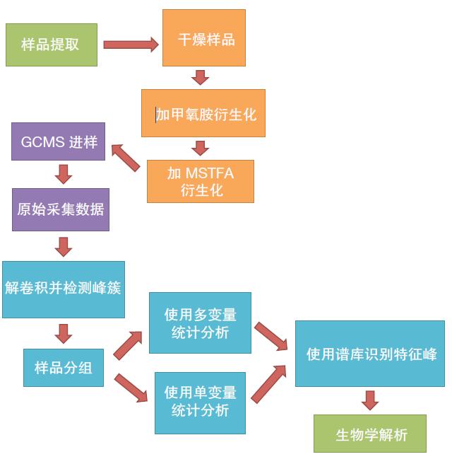

图 1. Q Exactive GC 系统代谢组学研究的工作流程。以不同颜色显示工作流程包中的任务分工:绿色用于生物技术人员;橙色用于实验室技术人员;紫色用于仪器操作人员;蓝色用于生物学信息处理人员。

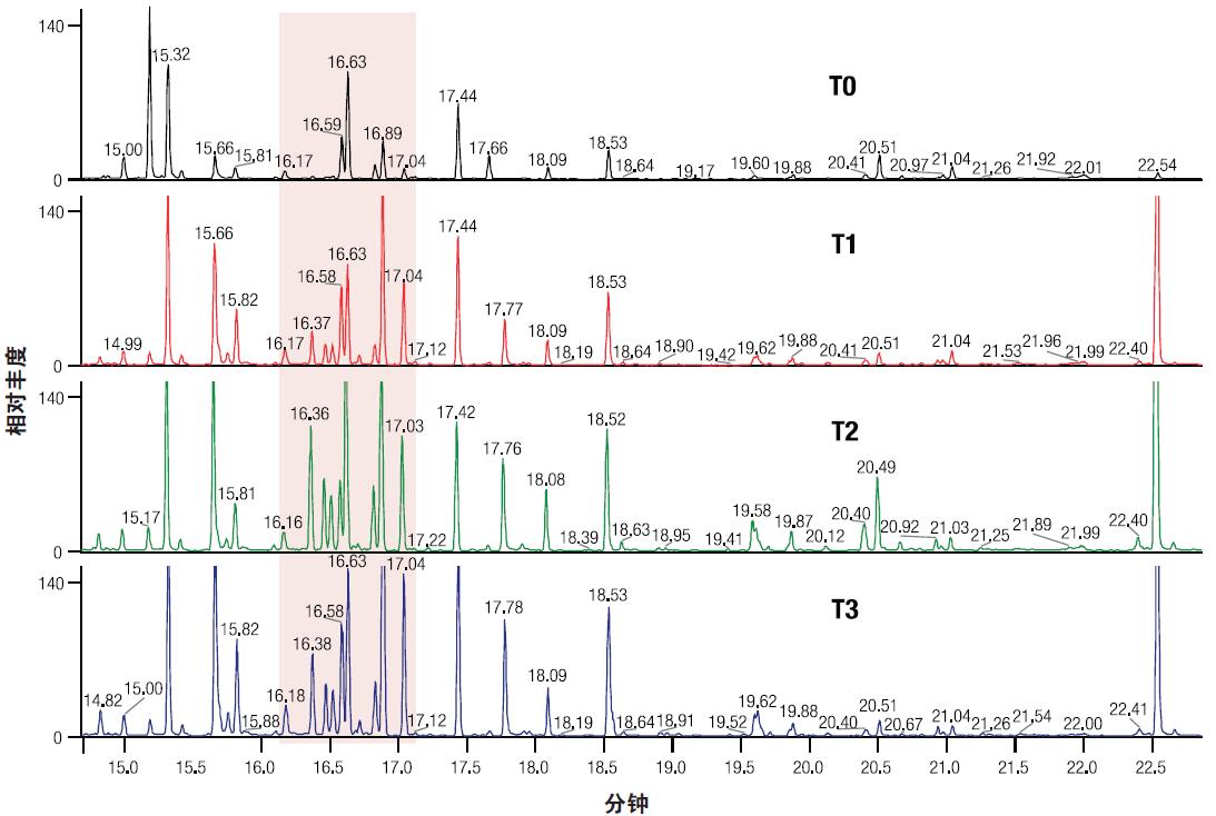

图 2. 大鼠肌肉组织样品代谢 0–3 天后的 GC-MS 色谱图(自上而下天数增加),X 轴为保留时间,Y 轴为强度(固定为1E9 计数)。例如,记下高亮区域中峰强度随时间的变化。
化合物发现阶段

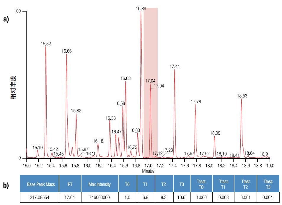

Q Exactive GC 系统获取了每个样品的全扫描色谱图(图 2)。该系统在较宽的动态范围内采集不同浓度水平代谢物的全扫描色谱图,不会丢失任何精确质量数信息。使用自动峰选取(结合使用 XCMS 和 MzMatch.R)功能提取每个 EI 峰簇。在该步骤中,已检测到 1193 个明显峰簇并进行了初步定量,强度阈值为 100,000。已解卷积峰簇的示例见图 3。

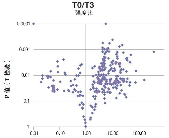

首先使用单变量统计方法分析结果。使用 Student's t 检验对比每个时间点和时间零点。将每个代谢物的平均 T0 强度设为 1,倍数变化显示为 1 的倍数值,以方便对比强度明显不同的代谢物(图 4 和图 5)。已检测到 272 个代谢物的平均强度发生显著性变化(P 值小于 0.05),包含已检测峰簇的定量矩阵示例见表 3。
图 4. 发生显著性变化代谢物的火山图。每个代谢物以深蓝色菱形表示。强度比(X 轴)是指 T0/T3 时代谢物的倍数变化,Y 轴显示代谢物的 P 值。因此,右上方和左上角的代谢物是倍数变化最大且最具有统计学意义的代谢物。

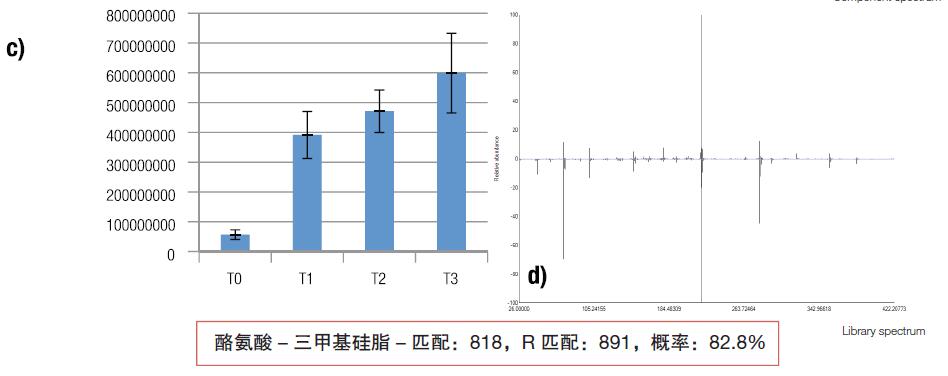

图 5. 数据分析流程的总结。对原始数据进行峰检测和解卷积(a),然后将其以基峰的形式显示在 IDEOM 代谢组学软件中(b),含定量信息和定量统计方法。IDEOM 软件也提供定量图形信息(c),该图显示了每种条件下的平均强度和标准偏差,本例中每种条件下含四份相同的生物样品。使用 NIST 库归属目标峰,(d)证实了质谱数据的匹配的结果,图下方含已归属衍生化氨基酸的Nist分数值。

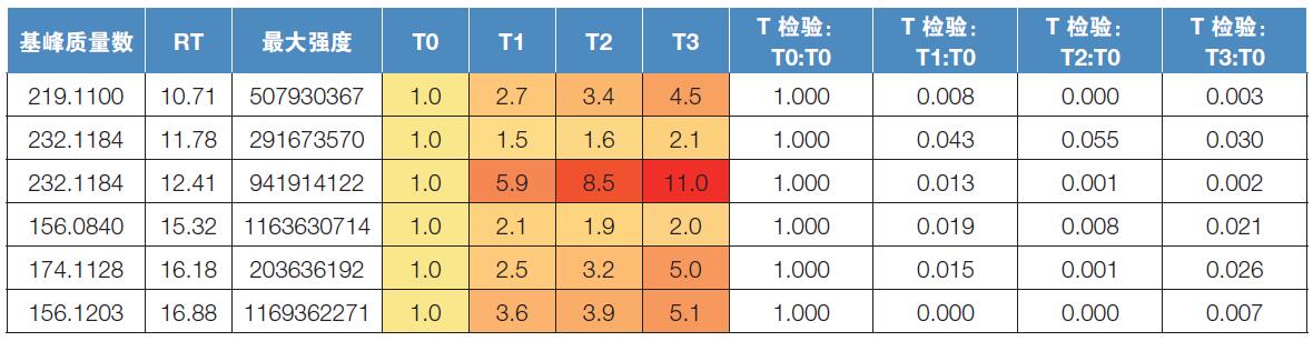

表 3. 已检测峰簇的定量矩阵。基峰(峰簇中强度最大的峰)、保留时间(RT)和检测到的最大强度见第 1–3 列。将 T0 的强度归一化为 1,其他时间点的强度与 T0 强度相比并视情况以不同颜色显示,见第 4–7 列。第 8–11 列包含每项比值的 T 检验 P 值。

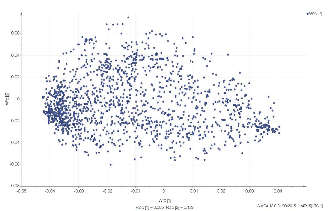

使用 SIMCA 软件进行多变量统计分析。5将结论数据转化为更为直观的对数值,将 Y 类别设为各时间点,生成数据的偏最小二乘判别分析(PLS-DA)模型。该软件生成分数图和载荷图,以显示沿着主成分每个时间点的聚类和分离(图 6)情况。从本次分析可知,死亡后立即取样的样品(RAT_T0)聚集在一起,与已分解的大鼠样品(T1–T3)具有显著性差异。从 T1–T3 样品中可以观察到分组聚类和持续分解。X 或 Y 轴上的位移表示某一代谢物对分数图中样品群组之间分离的作用大小。在本例中,X 轴将 T0 与 T1–3 分开,Y 轴将 T1、T2 和 T3 分开(图 6)。载荷图上的每个蓝点表示每个已检测到的含 EI 碎片离子簇的代谢物(图 7)。
图 6. 分解数据的 PLS-DA 模型。该模型为有监督多变量分析,将高维数据(例如,大量强度不同的代谢物)折叠为涵盖数据集中主要变化的几种主成分。在本例中,X 轴是主成分 1,Y 轴是主成分 2。注意,本项研究对样品进行了适当聚类,每个群组聚集在一起,T0 已明显与其他群组分开。
图 7. PLS-DA 模型的载荷图。根据代谢物(用蓝色原点表示)对群组分离的作用大小对代谢物进行聚类分析,见图 6。例如,最右边的代谢物对于定义 T0 样品作用很大。
