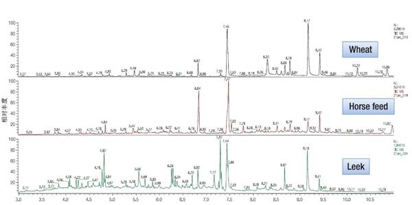

本研究的目标是以最高置信度在不同样品基质中大范围筛查多种农药。分析以筛查样品中农药残留是否超过 MRL  水平(通常为 10 ppb)为目的。评估方式是通过对不同加标浓度的强化小麦(fortified wheat)、马饲料、以及韭葱提取液进行筛查,测定所述条件下所加标样的最低检出浓度。我们选择这些基质样品是由于它们在农残分析中以复杂和具有挑战性而著称,图 1 所示总离子流谱图也证明了这点。
常规农残分析使用的样品提取方法非常普通(例如 QuEChERS),得到的提取液非常复杂多变。由于样品前处理阶段缺乏选择性,必须在仪器分析过程中进行弥补。提高选择性的方式可以是使用高质量分辨率和高质量精度进行分析。随着样品复杂度的增加,质谱仪的分辨能力对于可靠的农残检测十分关键。分辨能力的重要性在适合 LC 的农残分析中已有体现2。此外,高分辨全扫分析无需优化数据采集参数即可扩大分析的视野的特性也十分诱人。
图 1. 添加了 55 种农药标品的小麦、马饲料、和韭葱提取液的全扫总离子流谱图(TIC),由图可见样品的复杂度。

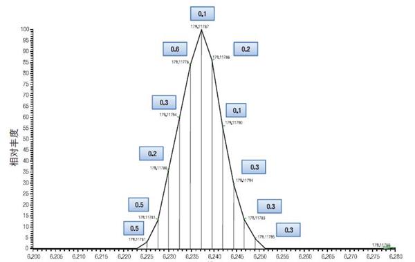

样品通量是农残分析当中需要考虑的一个重要因素。因此,我们使用了一个快速色谱方法来测试系统在常规条件下的表现。该色谱方法可以在 17 min 之内(两次进样之间)完成一次完整的分析,从而能够在 24 小时之内完成 84 次分析。这虽然是一个快速的 GC 方法,质谱仪的高扫速仍然确保了每个色谱峰取到了至少 11 个点。图 2 所示为 峰宽为 1.8 秒的二嗪农色谱峰,可见共有 11 个数据点。
图2. 添加了 10 ng/mL 二嗪农 (m/z 179.11789 ± 5 ppm 质量窗口)的小麦样品分析的提取离子流图(XIC),全峰包含 11 次扫描(峰宽 1.8 sec)。数据采集在全扫模式下进行,分辨能力为 60,000 FWHM (m/z 200)。如图所示,每次扫描的质量准确度和质量差异(ppm)均非常理想,全峰的平均质量差异为 0.3 ppm。
