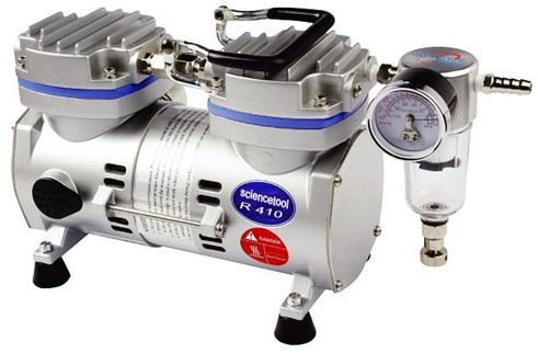

1.功率越高越好。在日常销售中往往遇到许多咨询的客户只要求实验室用真空泵功率尽量高。而一般真空泵在具体使用时影响实际效果的参数是产品的真空度和抽气速度。如在进行减压时,蒸馏的效果取决于真空度的高低,此时应该注意选择达到自己样品蒸馏所需的真空度要求的产品,当然也可以选择真空度尽量高的(例如T242实验室高真空度油泵)型号;而进行真空抽滤、真空干燥时则应根据自己抽滤瓶或者是干燥箱内部容积来选择合适抽速的真空泵。功率这一数值会间接影响到真空度和抽速的大小,但真空泵的结构、原理、内部设计等等因素都会影响真空度和抽速,例如油泵和水泵这两种结构的产品功率普遍高于无油真空泵,但不同型号的无油真空泵也会在真空度和抽速这两项参数上超过 上述2种泵。所以不能简单以功率判定真空泵的实际效果。
无油真空泵插电可用,无需维护,但对真空度和抽速要求高的领域推荐使用油泵
2.因为免保养和维护,所以只买无油真空泵。目前市面上常用的实验室真空泵根据其基本原理不同分为,无油真空泵、油泵、水循环泵等。无油真空泵与其他产品相比,显著优点在于插电就可以使用,不需要加泵油或连接水源,使用方便又不会污染环境。但无油真空泵由于其原理结构的限制,无法达到油泵可以达到的最高真空泵和抽气速度。所以对于一些真空度或是抽速要求较高的应用及设备,还是应该选用油泵。如一些容积较大真空干燥箱就需要高抽速真空泵配合,推荐使用(T130实验室油泵)。
