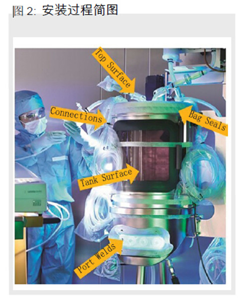

由于袋子是在安装之后进行测试,因此潜在的泄露可在袋子膜壁、密封圈、整个灵活袋子系统的连接点、以及管道处进行检测。测试方法是非破坏性的,在生物制品生产设备使用中完全可以实现可靠并且可重复的使用点泄漏测试(图2)。实际测试时压力衰减测得值需要与方法确认和验证时相关联的标准值进行比较后,才能得出最终是否通过泄漏测试的结果

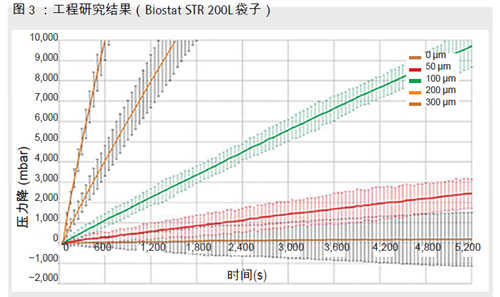

图3 显示了一个200L 袋子体积的不同检测补丁尺寸的测试结果。为一个50μm缺陷补丁所测量的压力衰减值与一个无泄漏袋子所测结果一致。因此,一个50μm的裂缝无法可靠地与无泄漏袋子区分开来。相反,100μm的裂缝尺寸则显示出与无泄漏袋子明显的区别。

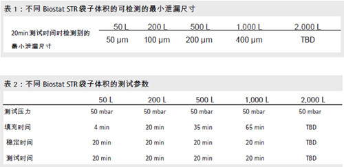

第二步中,一个标准的无缺陷补丁的袋子和一个标准的带有一个预先确定最小可检测裂缝尺寸的缺陷补丁的袋子被共同用于建立最终的测试参数。表1 显示了不同BIOSTAT STR 袋子体积的最小可检测裂缝尺寸。根据工程研究结果,建立了用于方法资质认可的最终测试参数(表2)。这些参数用于使用Sartocheck 4 plus 袋子测试仪为每种BIOSTAT STR 袋子体积设定一个测试程序.

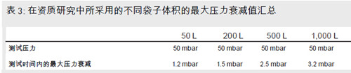

在最终资质研究过程中,不同袋子体积的最小可检测裂缝尺寸通过测试具有统计显著性数量的由不同日常生产批次中抽取的标准袋子所确定。所使用的分别为标准的、非改良的不同体积的袋子,和标准的、改良的具有一个缺陷补丁以代表最小可检测裂缝尺寸的袋子。所有袋子均经伽马射线照射。每个袋子至少经过10 组重复测试。表3 总结了资质研究过程中无缺陷袋子所测得的最大压力衰减值。所有测试袋子均显示了预期的结果:无缺陷标准袋子通过了测试,而具有一个预备缺陷的标准袋子测试失败。因此,使用压力衰减法结合绒布的泄漏测试方法经成功验证能够防止裂缝的掩盖,亦被证实为一种具有可预测性的稳定可靠的方法,可用于日常操作中的泄漏检测。
