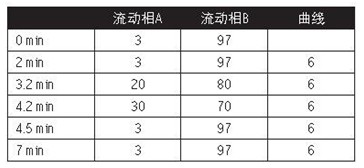

梯度曲线:

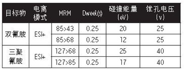

质谱参数:
毛细管电压:2.5kv
脱溶剂气温度:500度
脱溶剂气流速:8 00 L/Hr
碰撞气流速:0.15mL/min

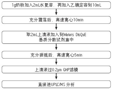

为达到快速、高效的检测目的,本实验采用Waters DisQuE样品制备试剂盒。
Waters DisQuE样品制备流程如下:
本实验在未添加同位素内标的情况下,空白基质添加1ppb样品浓度,测得双氰胺平均回收率为83%,三聚氰胺平均回收率为71%。

为了达到快速、高效的分析目的,本文采用DisQuE基质分散样品制备盒,样品经简单的蛋白沉淀后加入到DisQuE试剂盒中净化,之后直接进样即可,无需挥干复溶。方法简单、快速,尤其对于大批量样品的检测,该方法可以大大提高分析效率。
