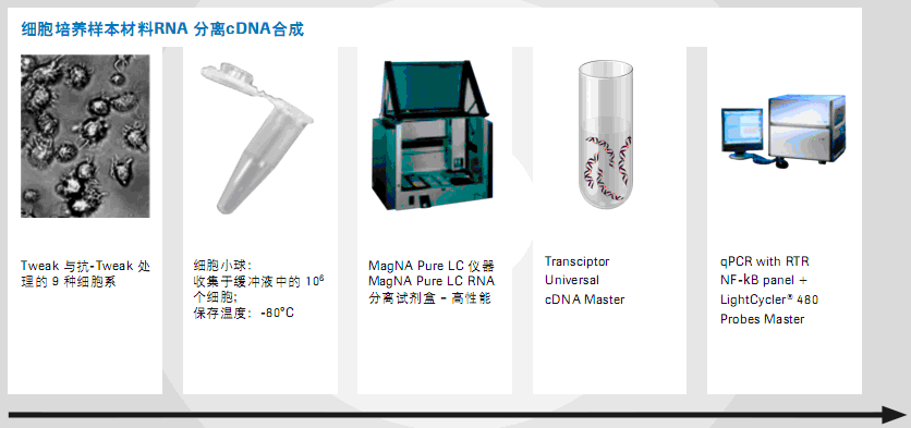

为生成首个预测性与药效学标志物假设,我们使用一种多参数panel(92 种靶序列与 4 种看家基因),该panel涵盖有 NF-kB途径,以及广泛的基因表达筛查方法。使用该panel是为建立高通量工作流程,并使操作更加方便。使用相关复合物处理过的肿瘤细胞系,进行首个体外研究。以MagNA Pure LC  仪器自动 RNA  分离、具有RealTime ready NF-kB定制型多孔检测板的、384-孔格式的LightCycler® 480 仪器 RT-qPCR与cDNA合成为起点,使工作流更加便利、快速,并进行相关基因表达分析。
工作流描述:NF-κB RealTime ready 定制型多孔检测板体外研究
