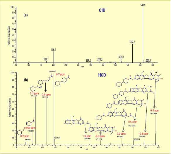

图2:伊立替康的MS/MS质谱图:(a) 线性离子阱采集的碰撞诱导解离MS/MS质谱图;(b) Orbitrap采集的高能碰撞解离MS/MS质谱图。

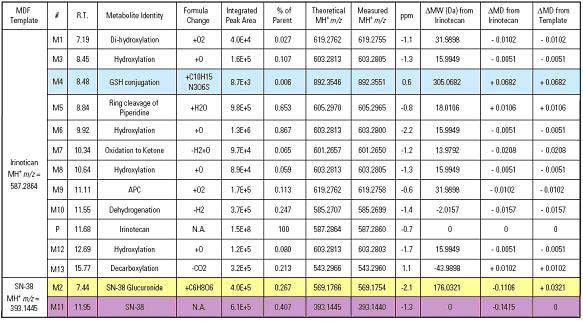

表1.从老鼠肝细胞孵化的10μM伊立替康样品中鉴别出来的假定代谢物。用不同颜色加亮的部份已经用不同的质量亏损过滤器过滤了。

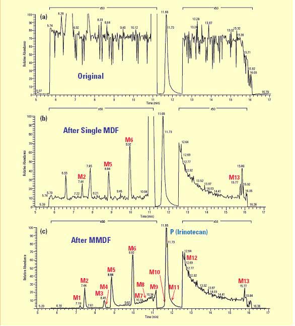

使用高能碰撞解离和碰撞诱导解离(表2)的同时,结合使用多重质量亏损过滤,可以从孵育样品中鉴别15种伊立替康代谢物,精确度优于3ppm (表1)。所有的15种代谢物的峰面积均小于母体化合物的1%,并且隐藏在原始的色谱图中(图3a)。 应用单次质量亏损过滤后,丰度最高的代谢物的峰变成可见了(图3b)。然而,目前跟代谢物无关的背景基质离子产生的峰仍然很突出。这是为了仅仅使用一次质量亏损过滤来俘获所有的代谢物,使用了相对较宽的质量亏损范围。因此,一部份背景离子在单次质量亏损过滤后仍然会残留下来。
接下来,四个不同的质量亏损过滤器用Thermo Scientific MetWorks软件包应用原始数据中。这个软件包可同时应用六个质量亏损过滤器。处理后的色谱图更干净(图3c)。
图3:老鼠肝细胞孵育10mM伊立替康的基峰色谱图:(a)原始的;(b)单次质量亏损过滤;(c)多重质量亏损过滤(MMDF)。

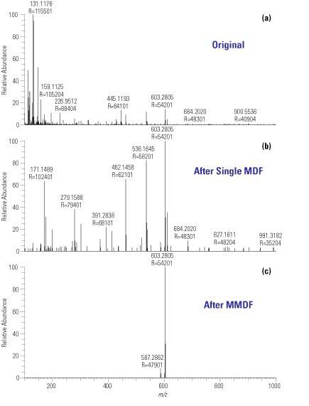

图4:8.45分钟位置的全扫描质谱图:(a)原始的;(b)单次质量亏损过滤;(c)多重质量亏损过滤(MMDF)。
图4进一步阐明了质量亏损过滤后全扫描质谱图如何变化的。m/z 603.2805的峰是在8.45分钟流出的一个羟基化代谢产物(M3)。在原始的全扫描质谱图中,背景离子占绝对优势,M3仅仅只有小于15%的相对丰度(图4a)。经过单次质量亏损过滤后,M3峰变成了基峰。然而,仍然有许多背景峰残存在谱图中(图4b)。经过多重质量亏损过滤后,谱图中仅有M3峰和痕量的母峰存在,与此同时,几乎所有的背景离子消失了(图4c)。
高能碰撞解离和碰撞诱导解离的结合使用,提供了全面的裂解信息。多重质量亏损过滤提供了比单次质量亏损过滤更高的背景鉴别能力,能够鉴别出峰面积小于母体药物峰面积1%的代谢物峰。
